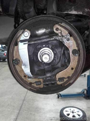

Über die Bohrungen für die Radschrauben kommst du an den Steller, den drehst du so lange mit einem Schlitzschraubendreher bis die Bremse fest ist und dann etwa 3 bis 4 rasten zurück bis die Trommel leicht schleifend wieder frei ist. Das auf beiden Seiten gemacht sollte die Bremse bei der dritten raste am Handbremshebel fest sein.
@Stefannowara003 schrieb am 19. März 2019 um 20:04:57 Uhr:
Das musst du mir mal zeigen, geht evtl. bei anderen Trommelbremsen aber nicht beim Corsa.
Wie willst du an das Zahnrad kommen wenn das Blech für die Automatische Einstellung davor ist ? (siehe Bild)
Das Buch ist für den Corsa B, Trommelbremse ist aber Baugleich.

Zur Klarstellung
Es gibt beim c corsa tatsächlich keine Schrauben am Seil unter dem Auto
Man muss die nachstelleinrichtung in der Trommel mit nem Schraubendreher weiterdrwhen @corsa 3
welche Schraube is das genau ?
20160712-183911-1513580765786433461
guck oben.
@devryd schrieb am 21. März 2019 um 01:36:15 Uhr:
Vielen Dank für die Hilfe
Zur Klarstellung

Den Nachsellmechanismus habe ich im Bild rot markiert.
20160712-183911-1513580765786433461-499362174359526499-3378610549406739929
yep. und der stellt sich wie schon oben beschrieben automatisch durch betätigung der fußbremse ein. vorrausgesetzt man hat ihn im rahmen der servivearbeit zurückgestellt (falls nötig).

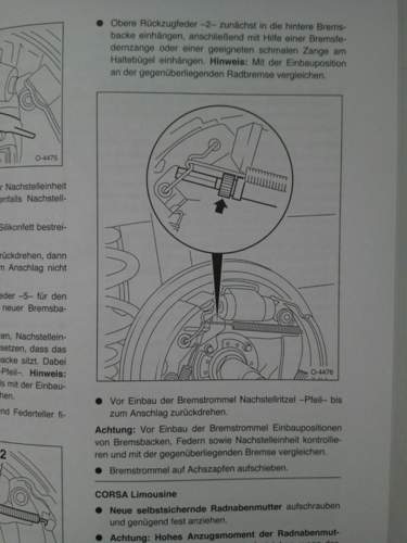

nochmal zum Thema Trommelbremsen
da ich das demnächst bei meinem Corsa Bj 2005 machen möchte
ich habe mir einen vormontierten Trommelbremsen Satz zugelegt
in meinem Buch steht es so geschrieben
"vor Einbau der Bremmstrommel Nachstellritzel -Pfeil-
bis zum Anschlag zurückdrehen"
das heisst diese kleine Rändelschraube oder was das ist ganz reindrehen, richtig ?
danach wie im anderen Bild verfahren ?
Vielen Dank
Bild-2
Bild-3
Themenstarteram 24. März 2019 um 11:41
Du musst das Teil zurück drehen damit du die Trommel wieder drauf bekommst
