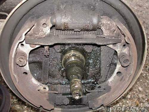

Mach mal ein Foto von der Sache dann sieht man mehr. Hab bei mir auch keine Nut drin.
2 Bilder zeigen als es kaputt war....und eins als ich mal eine Trommel grade fertig gerichtet hatte.
Hab natürlich net jede Seite einzeln Fotografiert da das Problem quasi nur spiegelverkehrt auftritt.
Hoff man kan was erkennen, Sonst mach ich nacher nochmal neue!

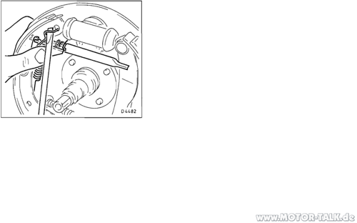

Rad und Trommel ab, mit Schraubendrehern zum Belag paralel halten und
der 2. Mann bremst.
Die Nachsteller müssen klicken und nicht zurückspringen,
sonst sind die defekt. Bei dieser methode sieht man, wie sich der rest verhält.

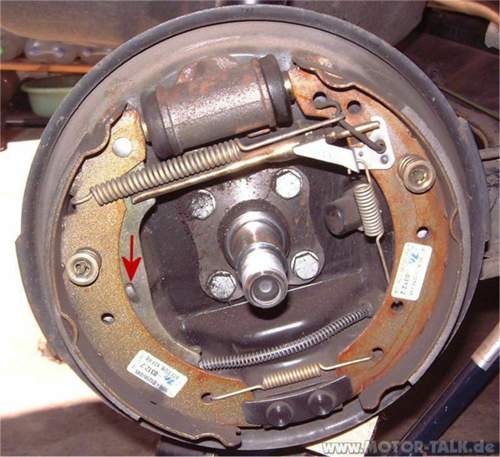

kann zwar sein das ich mich irre aber der hebel vom handbremsseil gehört der nicht auf die ander seite von belag????
kenne ich jedenfalls so!!!
ich bin auch der Meinung das der Handbremshebel innen sein muss , sie angehängtes Bild , ist zwar von Renault, aber die gleiche Bremse

die renaultbremse macht vom zusammenspiel her dein sinnigeren eindruck.
was mich bei deiner bremse verwirrt, ist die obere rückzugsfeder, die an der hinteren backe quasi "um die ecke" eingehangen ist.
so zieht die die backen nicht gerade zurück sondern im winkel...
wenn jetzt der nachsteller die bremse zu weit frei gibt dann will die hintere backe oben nach innen weg.
wenn man sich mal n paar bremsen im netz anschaut , trägt zusätzlich zur verwirrung bei, dass die handbremshebel mal so , mal so verbaut zu sein scheinen.
aber die obere rückzugsfeder hängt in der regel gerade ein.

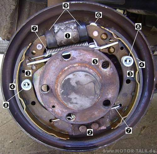

Corsa-bremse
607px-trommelbremse-nummeriert
Brake2
+4
Also die Tigra Bremse sieht genau gleich aus wie meine!
Das mit der Feder hab ich mir auch schon überlegt! Aber auf allen bildern vom corsa b ist das so verbaut!
