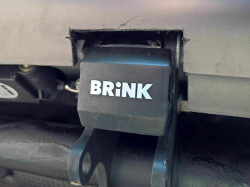

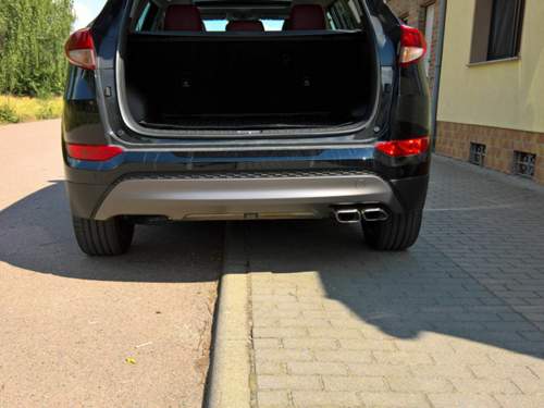

Hallo Fastboy0815, Du kannst mir glauben, das ich beim Ausschneiden der Stoßstange pingelig bin. Ich habe mir im Vorfeld die Montageanleitung der Kupplung angesehen um die Größe des Ausschnittes beurteilen zu können. Der ist definitiv nicht zu sehen, es sei denn man hebt das Fahrzeug an. Warum machst Du Dir Gedanken wegen des Wiederverkaufswertes? Du willst doch sicher die Kupplung bei einem Verkauf nicht abbauen oder etwa doch? In dem Falle würde sich natürlich die Frage stellen, warum die Stoßstange ausgesägt ist. Allerdings gäbe es bei der Rückrüstung des E-Satzes ähnliche Probleme. Wenn es Dir wichtig ist, kann ich gerne ein paar Fotos posten.

Hallo Knete ein paar Fotos wären toll...nein ich werde die Anhängerkupplung bei einem Wiederverkauf dranlassen pingelig bin ich eigentlich nicht aber wenn der Nachfolgekäufer pingelig ist ?

Wie schon erwähnt habe ich mich entschlossen die Mechanik selber anzubauen und die Elektrik in einer Werkstatt machen zu lassen, weil ich keine Lust darauf habe, die entsprechenden Verkleidungen und die Rücksitze auszubauen und dabei eventuell noch einen Schaden zu verursachen. Soweit ich informiert bin sind auch ein wenig mehr Kabel nötig, wenn wie erwähnt die "Wohnwagenfunktion" gewährleistet sein soll. Nebenbei bemerkt möchte ich auch Anhänger mit LED Beleuchtung anhängen können. Dazu muss der Kabelsatz mit einer passenden Elektronik ausgerüstet sein, die bei den "normal" angebotenen herstellerspezifischen Sätzen meist nicht integriert ist
Bis jetzt hat mich das Ganze 216 € für die Kupplung, 7,49 € für Unterbodenschutz-Spray und ca. 1,5 Stunden Arbeitszeit gekostet. Noch ist die Elektrik nicht montiert, aber 739,51 € wird das auch in der Werkstatt nicht kosten, so das ich im Gesamtpreis deutlich unter den 963 € liegen werde.
