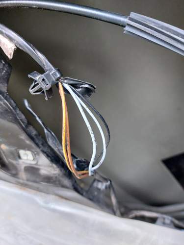

mir ist jetzt aufgefallen,
das der Astra meint eine Tür wäre noch offen.
Das Innenraum Licht bleibt an.
Tatsächlich waren bzw sind aber alle zu.
Sonst gibt's keine Auffälligkeiten.
Kann man die betroffene Tür mit einer App und einem Adapter finden ?

Könnte das Auslesen beim FOH zur Tür mit dem vermutlich defekten Schalter führen?
Ursache könnte auch eine Kabelunterbrechung im Türkabelbaum sein.
@Frank_Naumann
Ich habe mal etwas rumgesucht und aus meinen Aufzeichnungen mir etwas zusammengereimt
Die Ausgänge der "Türkontaktschalter" gehen bei elektrischem Fensterheber in der Tür in die Elektronik des Motors und von dort zum BCM. Hat die Türe keinen elektrischen Fensterheber, geht der Ausgang des Schalters direkt zum BCM.
Ich würde mir jetzt den fahrzeugspezifischen Schaltplan dieser Teilelektrik beschaffen und erkunden, ob das diagnostizierbar ist. Das Aufreisen der Türen mit den feinen Panelhäckchen kann zu Beschädigungen führen, deshalb möglichst lieber gezielt suchen.
