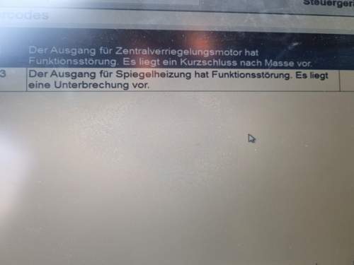

Hallo ist in diesem Teil was defekt ?

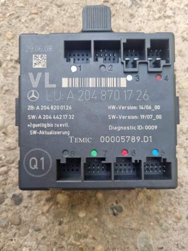

Themenstarteram 3. Juli 2023 um 3:49
Was genau ist das ? Und wo befindet sich es ?
Das sind die Türsteuergeräte und die befinden sich hinter der Türverkleidung. Einfach ausstecken und mit denen auf der gegenüberliegenden Seite zum Testen mal austauschen.
Die Teile haben Probleme, die sich normalerweise darin äußern, das die Fensterheber ihre Endpunkte verlieren.
Das Problem mit den Türsteuergeräten ist, das die Kontakte, wo man die Stecker einsteckt nur eingepresst sind. Diese bekommen dann über die Jahre Wackelkontakte durch Vibrationen und Oxidation. Abhilfe kann man selber oder jemand mit einer brauchbaren Lötstation schaffen. Man lötet dazu einfach alle eingepressten Kontakte fest.
Das habe ich bei meinem 2013 gemacht und seit dem keine Probleme mehr mit den Teilen.
Also ist bei dem Teil das ich ausgebaut habe der ausgang defekt?
Was genau, kann dir niemand beantworten, da hilft nur aufklipsen, nachlöten und gucken, ob es wieder funktioniert. Die andere Seite bei der Gelegenheit auch gleich nachlöten. Ist die günstigste Variante, wenn es geholfen hat, super, wenn nicht muss weiter gesucht werden, dann sind die Kabel an der A-Säule ein heißer Kandidat.
