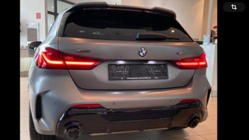

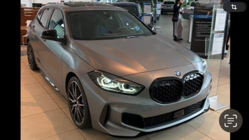

Zeig ma Bilder von dem 135 MP :)
Themenstarteram 14. Juni 2024 um 4:43
Hier mal Bilder
@Benson81F40 schrieb am 13. Juni 2024 um 18:04:26 Uhr:
Sehr schöner Wagen... Gefällt mir gut!
