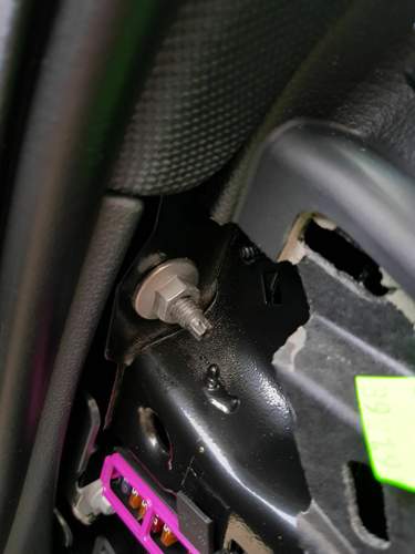

Generell habe ich das Gefühl, dass das Auto gaaanz schnell fertig sein müsste.
Habe nach einer Sicherung gesucht, unter der Abdeckung auf der Fahrerseite sieht der Lack so aus wie im Bild.
Ja, ich weiss, es sieht keiner. Aber Blasen, Nasen und zum Teil nicht mal ordentlich aufgedampt ist schon grenzwertig...
Premium....

@Jmipu schrieb am 4. September 2018 um 19:28:17 Uhr:
Nicht normal. Ab zum Händler.
Meine Fahrertür hat auch nach 5000km Geräusche gemacht, die Werkstatt hatte diese sofort im Griff...
