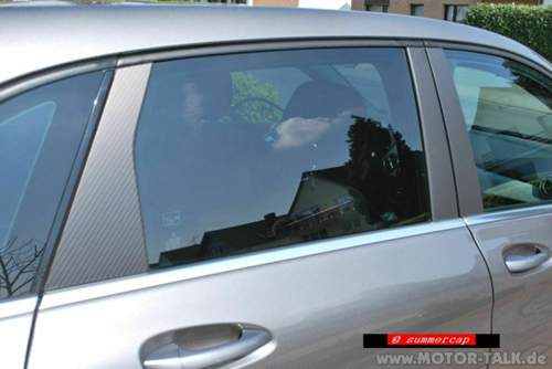

Hallo Leidensgenossen,
mich haben von Anfang an die schwarz-glänzenden
Türsäulen gestört. Jeder Fingerabdruck war sichtbar.
Außerdem Kratzspuren von der Waschanlage.
Die Überlegung war, schwarz-matt lackieren
oder follieren lassen.
Ich habe mich für das Letztere, graumatt -Carbonoptic-Folie, entschieden.
Es ist kaum ein Farbunterschied zur Autofarbe erkennbar.
Auf dem Bild schon, denn der Stern stand voll drauf.
Ist natürlch Geschmacksache, mir/uns gefällt es.

schaut gut aus. Was hast Du dafür "gelöhnt" wenn ich fragen darf ?
Themenstarteram 15. April 2014 um 10:22
Hallo Mahri ,
wurde vom Fachbetrieb in  2 1/2  Std gemacht,
für 120,00 € incl. MWST.
Hier handelt es sich um Folie von FOLIATEC.
summercap
Coole Sache.
Und die Folie gibts ja auch in Carbon Schwarz :)
Da es hier ja nicht um so problematisch große Flächen wie Fenster geht, kann man sich das ja auch durchaus selbst zutrauen, denke ich.
viele Grüße, Gregor

Hallo greg_BLN.
Bekannterweise, gibt die Folie in mehreren Farben.
Selbermachen ? Wenn Du meinst, aber...stelle Dir das nicht so einfach vor !
summercap

An meiner B-Klasse ist die Folie ebenfalls angebracht, wurde aber Laienhaft geklebt. Nun möchte ich das ganze selbst in die Hand nehmen und die alte Folie entfernen, um das ganze ansehnlich zu bekleben. Dazu möchte ich die Abdeckungen demontieren. Die sind meines Wissens nur gesteckt. Kann mir vielleicht jemand sagen, wie man diese Abdeckungen demontiert und was das für ein Aufwand ist?
Besten Dank im Voraus.
Gruß, Hans-Jürgen
Themenstarteram 19. März 2019 um 13:51
Hallo Hans-Jürgen,
das Entfernen der Folie dürfte keine Hexerei sein.
Ich habe sie bei mir auch wegen Fremdbeschädigung
entfernen müssen
Nehme einen Fön, handwarme Luft, nicht zu heiß,
und gehe mit Hin - und Herbewegungen über die Folie.
Dann setze einen Kunststoffspachtel oder ähnliches
Kunstoffteil am Anfang der Folie an.
Mit vorsichtigen Schiebebewegungen löst sich die Folie,
wenn sie entsprechende Temperatur hat.
Anschließend reinige die Säulen mit Politur.
Viel Erfolg !
summercap
