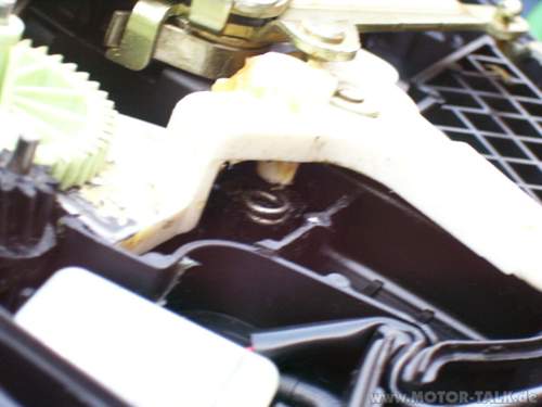

seid gestern spinnt meine Fondtür, besser gesagt das Schloss.
Hab ein kleines Video gemacht und würde gerne von euch wissen was defekt ist, das Schloss selber oder das Steuergerät.
Danke euch.
Sodenn, das sagenumwobene Reparaturset, zu sehen auf Bild 1 🙄.
So eine Zange sollte jeder haben, und diese Feder bekommt man evtl. auch günstiger.
Naja sei es drum, es funktioniert alles wieder wie gewünscht, nur der Stress mit dem Ein / Ausbau..also oft will ich das nicht machen.

Danke fürs schnelle Antworten. Es ist ja nicht der Pin selber, sondern der Mitnehmer am Schloss selber. Hab nochmal ein Bild zum besseren Verständniss angehangen.

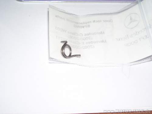

Habe das hier bei eBay gefunden:
Mercedes W203 W211 C & E Klasse Türschloss REPARATURSET
Artikelnummer: 320726830887
Mercedes W203 W211 C & E Klasse Türschloss REPARATURSETArtikelnummer: 320726830887
Also, ich habe meines gerade ausgebaut, da ist eine kleine Feder gebrochen..Reparatur nicht möglich *würg*.
Dieses Reparaturset sieht irgendwie nicht vertrauenswürdig aus, hat das schon mal jemand verbaut?

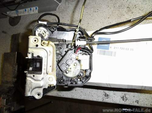

Hab gerade nen neues Türschloss Fahrerseite verbaut, weil es beim schalten hoch - runter ging. Die Idee mit WD 40 war völlig umsonst. Hab mein altes noch nicht zerlegt, aber finde die Reparaturlösung sehr interesseant. Warum sollte das schlimmer als original sein, wenn es mir bekannt gewesen wäre hätt ich es repariert. Ist wohl tatsächlich nur ne kleine Feder defekt.
Original Teile Nr : A211 720 03 35. Preis 106,33 € und jede Menge Nerven beim Austausch gelassen.

Hab mir das jetzt mal näher angesehen und möchte wissen, wer von euch schon mal diesen Reparatursatz eingesetzt hat, oder über das Video verfügt. Finde nur eine Feder unten rechts.
Wenn ich das für nen schmalen Kurs reparieren kann, wäre es zu schade zum entsorgen, der nächste der graue Haare wegen der Krankheiten bei Mercedes bekommt, könnte auf das Schloss zurückgreifen. Ich jedenfalls wäre froh gewesen, nicht unbedingt auf ein teures Originalteil zurückgreifen zu müssen, wenn nur eine winzige Feder defekt ist.

Das ausgebaute Schloss ist nur mit einer Kreuzschlitzschraube gesichert, nach dem lösen sind nur noch vorgegebene Kunststoffhaltenasen zur Seite zu schieben.
Aus und Einbau gestaltet sich da schon wesentlich fummeliger, ohne verschiedene Anleitungen hier fast aussichtslos, aber auch bei den Anleitungen sollte man durchsortieren und sich das beste raussuchen, weil nicht alle komplett.
Ja dem ist so, wenn es einmal draussen ist, ist es nur eine Kreuzschraube und die Clips ringsherum.
Beim rausnehmen beachten, das die erste große Hürde einfach nur der Türgriff von außen ist, so wunderte ich mich 5 Minuten wieso sich das Ding keine 2cm bewegen lies.
Trotzdem das Schloss selber mit Vorsicht öffnen, da im Gehäuse viele kleine Mechanismen arbeiten.
Ich habe mir den Bausatz gekauft und er sollte morgen da sein. Ich werde berichten wie er passt, oder halt auch nicht, dann geht er ebend zurück.
