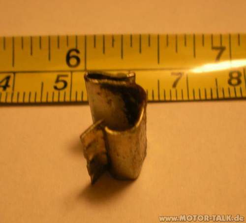

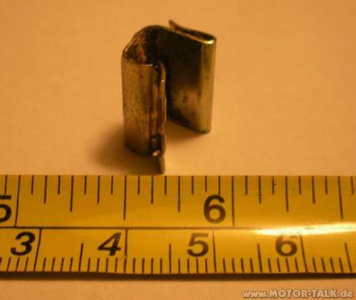

Einfach mit nem kleinen Ruck nach oben ziehen. Pass auf, dass du nicht die 4 Klammern verlierst, die sich evtl oben am Scheibengummi lösen.

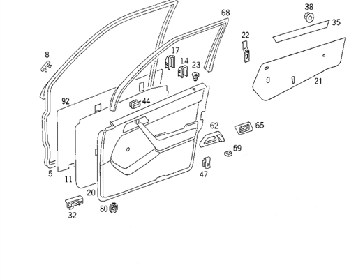

@all
So nu ist es auch noch bebildert!
MfG
Webman

Sodele. Hat alles geklappt mit dem Ausbauen. Ging voll fix und das Teil war weg.
Problem 2 - Der elektr. Fensterheber. Er tut eigentlich wieder nur schliesst er das Fenster nicht ganz richtig. Wenn die Scheibe oben ist, dreht irgendetwas durch. Der Grosse Zahnkranz denke ich ist in Ordnung. Ist ja auch stabil gebaut, daher denke ich nicht, dass das was faul ist. Man sieht einfach sehr schlecht hinter die Tür. Da ist sicherlich noch so ein Getriebe, dass den grossen Zahnkranz antreibt und da denke ich, ist was faul.
Wer hat so ein Dich schon mal ausgebaut? Traute mich gestern Abend nicht so richtig. Muss ich da wohl ALLES ausbauen, damit ich an den Motor und das Getriebe komme?
Da ist definitiv der Halbmond - Zahnkranz an den letzten Zähnen mit Karies behaftet... :(
Der sieht zwar stabil aus, isses aber nich... das Ritzel vom Motor ist härter... ;)
Den Motor (inkl. Getriebe) kannst du einzeln ausbauen und aus der Tür rausfummeln. Unter Umständen ist die Plastikverkleidung des Getriebes gerissen, dadurch verkantet das Ritzel am Ende und das hat dann deinen Zahnkranz gehimmelt.
Den Zahnkranz kannst du auch relativ leicht ausbauen, wenn er geschraubt ist..., wenn er genietet ist wird`s schwieriger...
Und nicht vergessen: Scheibe abstützen!!!
