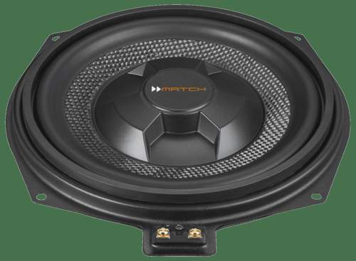

Ich bin auch gerade am überlegen was ich mache ein Angebot von meinem Car Hifi Spezialisten liegt zwischen 2000 und 2500 Euro okay dann hätte ich natürlich richtig wumms und Sound im Auto aber ich überlege noch ob es mir nicht reicht einfach Komponenten gegen bessere auszutauschen, weiß jemand wie die Lautsprecher aussehen die beim Serien Soundsystem verbaut sind
Wow stolzer Preis. Ich denke, ich weiß ungefähr was die einbauen wollen.
Die Standardlautsprecher sind Mid-Range (Mittelton) und Sobwoofer. Jeweils in den Türen und unter den Sitzen die Subwoofer. Insgesamt 6 Lautsprecher (nicht dolle). Sprich auf Hochtöner (Tweeter) wurde komplett verzichtet. Schaue mal weiter oben, da habe ich die Axton Kombo angegeben. Die können einfach gegen die Originalen getauscht werden, ohne noch Löcher für die Tweeter zu bohren etc..
Bei dem Angebot wären 2x20er Subwoofer, Zweiwege-System vorne, Koax System hinten und 8 Kanal DSP Endstufe, plus Türdämmung, plus Kabelsatz, plus Abdeckungen für die Hochtöner, plus Einbau, das wäre dann schon ein ziemlich gutes System, hab's mir angehört ist schon beeindruckend
Wenn ich das richtig gesehen habe kostet die Endstufe schon über 800 €
Vorausgesetzt man ändert nur das Lautsprechersystem vorne
Welches Subwoofer die nicht so leistungshungrig sind könnte man denn mit dem Originalverstärker wohl verbauen

Ja genau solch ein System hatte ich mir auch schon rausgesucht. Eine Helix Match für ca. 1000€ und ebend halt die Axton LP's mit den 20Zoll 2Ohm Subwoofern. Die LP's habe ich schon alle gekauft. Werde zunächst nur die Türlautsprecher tauschen. Habe auch für vorne richtige 2 Wege gekauft. Aber die Tweeter auf Original-Einbau-Position zu bringen, scheint mir recht heftig zu werden. (Habe Abdeckungen aus China in Alu für den X1 U11 gekauft - Passt) Die haben dort einfach alles zugebaut. Wohl dem der Harmann Kardon bestellt hatte. Mir reicht es aber zunächst nur die LP's in den Türen zu tauschen um zu testen.
