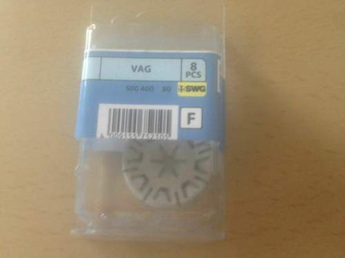

2. das Hitzeblech genau übern ESD ist lose. Die Aufnahmen an der Karosserie sind meines Erachtens nicht zu gebrauchen und ich wollte mir erstmal sparen ein neues zu besorgen. Gibt es da Kniffe und Tricks es zu befestigen? Das Hitzeblech was weiter vorne ist, hatte denn Fehler auch mal. Aber dieses wird geschraubt und hab ich mit großen unterlegscheiben und neuen Schrauben befestigt bekommen vor 2 Jahren. Aber bei denn ESD Blech sind keine köcher zum schrauben in der Karosserie sondern da kommen "Picker" raus. Oder das ist schon so alt das es mal Gewinde sein sollten??? Jedenfalls wäre ich da über Tipps dankbar. Wollte mit Draht schon durchs Hitzeblech (also die original Löcher) und an Karosserie binden. Blos sehe da nix als Halterung :( und an ESD ist doof bzw dessen Haltegummis.

Diese Stifte die am Unterboden sind haben ein ganz grobes Gewinde, welches aber kaum Tiefe besitzt. Verstehst wie ich das meine?
Da kommen dann diese Blechmuttern drauf, die halten eigentlich gut, hier kann auch mit Lochband gearbeitet werden.

Ja Nummer 8 müsste es sein. Das ist genau über ESD und neben Ersatzrad. So die Form passt in meine Augen. Ach so... Bei mir war da nie was dran bzw wo es gemerkt hatte lag das Blech auf denn ESD. Und oben waren nur die Stifte. Ohne Rest von Muttern oder so. Da ist so viel Bodenschutz drauf das Gewinde vielleicht nicht mehr sehe ;) aber die Blechmuttern wenn die echt gehen und dann mit unterlegscheiben. Hmm wäre top. Müssen die von BMW sein oder bekommt man die auch bei obi? Hab selten Zeit BMW zu fahren bzw zu bestellen. Aber ein Baumarkt ist hier gleich wo nach Feierabend noch ran komme :). Wenn ja, was muss auf der Packung stehen im Baumarkt? Unterlegscheiben hab ich noch von anderen Aktion mit denn anderen Blech welche über. Aber wenn das Lochband gut ist (kenne es von Namen und sehen, aber nie mit gearbeitet) dann würde ich das auch gleich in Baumarkt holen. Wäre ein Abwasch :). Und habe we mal frei und Wetter soll passen, dann könnte ich das erledigen. Darum ja auch frage mir Sensor, weil neue erst nächste Woche kommt wohl und testen schon am we machen wollte. Weil Angst hab das der Kabelbaum eher ist vom Auto... Kabelbruch.

Diese Blechmuttern sind dir einfach nur abgefallen denke ich.
Kann auch sein, dass die Stifte nur geriffelt sind
Im Baumarkt habe ich die noch nicht gesehen, bekommst Du eher im Autozubehör (also nicht das Regal mit Autozubehör im Baumarkt )
Die sehen so aus: klick

Teil Nr.8 wird mit Teil Nr.9 befestigt:
Klick
Nr.9 kann man da beim Leebmann online bestellen und ich bezweifle,das du diese Zeit NICHT hast (wird dir sogar nach Hause geliefert.... :p ).....du konntest schließlich auch diesen Beitrag hier verfassen.....die Bestellung braucht weniger Zeit....und kosten tut das Ding auch nix..... ;)

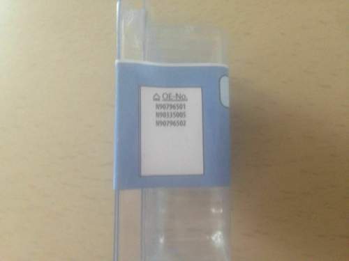

So also mein Kabelbaum ist es nicht. Habe es mit meiner Sensor Attrappe hinbekommen das nicht mehr leuchtet. Neuen Sensor heute dann gleich geholt und demnächst verbaut. Wo schon mal da war im Autozubehör Geschäft habe ich mir runde Blechmuttern für VAG Fahrzeuge (so stand es drauf) gekauft. 2 Euro 8 Stück. Hält einwandfrei.

Erstmal vielen Dank für jede Antwort :) das mit denn Blechmuttern ist Simbel aber wenn man sowas nicht kennt weil man s nicht brauchte, Aber man lernt nie aus. Das Blech hält nun schön fest. Sieht auch besser aus.
Darum auch großes Dank an Papa joe für denn tollen Tipp :)
Ach so cap denn textar Sensor hatte ich damals eingebaut wo neue Scheiben und Belege reingemacht hatte mit bekannten. Und der ist scheisse muss ich mal sagen. Er wurde richtig verbaut und reingehackt. Aber schlief am Rad. Da durch kam das ja das er nun defekt ist. War nicht das erste mal. Hatte ihn schon mal 2 mal geflickt. Und nun raus damit. Nun hab ich ein neuen und auch eine andere Marke. Weiß aber nicht gerade welche :( da ist das Kabel auch kürzer als das von textar, das gefällt mir schon mal. Das andere war so lang. Man wusste garnicht wo man das hin machen soll das nicht schleift. Ich weiß das textar gute Bremsenteile eigentlich herstellt (meine Werkstatt des Vertrauens verbaut die immer, ich selber habe aber ATE drin), aber vom Sensor bin ich enttäuscht. Musste ich mal los werden.
Falls jemand das Problem mit Hitzeblech über ESD auch hat. Das habe ich genommen und hält top. 8 Stück für 2 Euro. Brauchen tut man insgesamt 5 für dieses Blech :)

VW-Scheiben für's Hitze-Blech nehmen ? Also ich halt ja nix von den Dingern. Sind zwar schnell draufgedrückt, aber dreh die mal runter (sofern die überhaupt noch halten auf dem verrosteten Bolzen).
Ok, sind günstiger, aber wenn ich den VW-Leuten dann öfter mal die BMW-Muttern geb, weil selbst neue VW-Dinger bei denen einfach nicht mehr halten, freuen die sich immer daß es da auch was G'scheit's gibt ! ;-)
Bissl pappiges Fett (als Rostvorsorge) unter die Scheiben schmieren kann übrigens auch nicht schaden !
