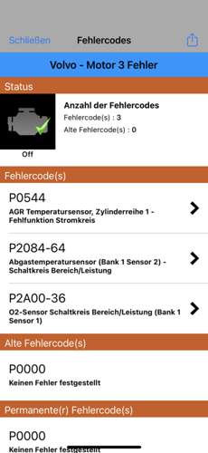

Erste Frage:
Was sagt der Fehlerspeicher?
Themenstarteram 22. August 2022 um 19:13
Die beiden hatte er nach dem letzten Werkstattbesuch.

Ich habe gestern nochmal den Fehlerspeicher mit meinem Klavkarr ausgelesen. Es sind jetzt seit dem letzten Werkstattbesuch sogar noch mehr Fehler abgelegt.
P0544 AGR Temperatursensor
P2084 Abgastemperatursensor
P2A00 O2 Sensor
Ich könnte mir auch vorstellen, dass es evtl. am AGR liegt. Ich hatte es auch schon mal im eingebauten Zustand gereinigt, da der Motor geruckelt hatte. Da gäbe es aber noch deutlich mehr zu reinigen.

Die Fehlercodes habe ich auch.
