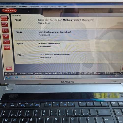

Da heist es: P2359 Ladedruckregelung Maximalwert überschritten, P2089 Abgas-Drucksensor Spannung zu hoch P2510 Ladedrucksteller (PCR) Komponente defekt

Ich habe die Erfahrung gemacht, das die im Fehlerspeicher abgelegten Bauteile (Codes) nicht unbedingt auch defekt sind, sondern lediglich die Folge eines anderen Defektes sind/sein können. Nur um den Motor vor weiteren Schäden zu schützen. Ein gerissener Ladeluftschlauch, undichtes Ladeluftsystem, was häufig vorkommt, kann z.Bsp. keinen Fehler direkt im Speicher ablegen, da er ja keine Kabel dran hat. ;) Wenn dann die Druckwerte nicht zusammenpassen, da Luft abhanden kommt, werden Fehler gesetzt, da das Steuergerät unplausible Werte registriert, notfalls auch mit Notlauf. Ohne mir den Turbo genauer anzuschauen, würde ich den erstmal nicht tauschen wollen. Ladeluftsystem mit Druck und Rauchgas auf Dichtheit prüfen lassen. Weiteres Stichwort Fehlerumgebungsdaten.

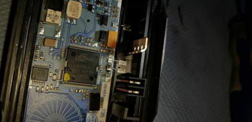

Bei mir war der LL-Schlauch defekt, da wurden über fast zwei Monate alle möglichen Fehler angezeigt. Auch der Ladedrucksteller. Du kannst den Ladedrucksteller öffnen, da gibt es zwei Drahtbrücken welche kaputt gehen können. Ob durch Vibrationen oder Durchbrennen weil der Verdtellmevhanismus wirklich schwergängig/fest ist. Kann man relativ leich öffnen. Hänge Dir später mal ein Bild mit ein. Bei mir hat es mit dem AGR angefangen. Ladedrucksteller, EKAS-Steller und AGR werden über ein Stromkreis versorgt. Ist eines der Bauteile schwergängig zieht es ggf. die Spannung herunter und das Steuergerät erkennt erkennt einen Fehler „Unterspannung“ obwohl ein anderes Bauteil die Ursache ist. Am Besten wäre es, wenn du den Notlauf resetten kannst und dann den Luffi abbaust und mal jemanden über das Gaspedal ein paar Gasstösse geben kannst. Dann schaust du ob die Steller (EKAS, Turbo und AGR) dich bewegen. Aufpassen das der Turbo nichts ansaugt. Laut Mercedes gibt es den Turbo nur samt Steller. Turbolader Pfalz verkauft die auch einzeln und da muss auch nichts angelernt werden, auch wieder so ein Thema wo MB mit der Angst/Dummheit der Kunden spielt.
https://www.turbolader-pfalz.de/78/ladedrucksteller
Schau mal hier, da hatte ich auch einige Bilder mit eingestellt... auch das Flexrohr könnte bei deinem Baujahr ein Thema sein.
https://www.motor-talk.de/.../...ohne-loesungsansatz-t6501515.html?...
Die Ladeluftschläuche kann man auch einfach mal durch abfühlen schon mal auf einen Riss prüfen. Auch verölte Stellen/Bereiche sollte man sich genauer anschauen. Wie gesagt Teiletauschen kann ich auch selbst. Mir hat MB stumpf den Luftmassdnmesser getauscht. Nach 30 km Fährt ging es weiter mit Fehlermeldungen und Notlauf. Ist heute noch nicht mal mehr Zeit eine ordentliche Probefahrt zu machen.
Der Ladedrucksteller wird mit 6 Edelstahlklammern zusammen gehalten. Ich habe meinen in eingebauten Zustand geöffnet, um die Lötbrücken zu Prüfen.
