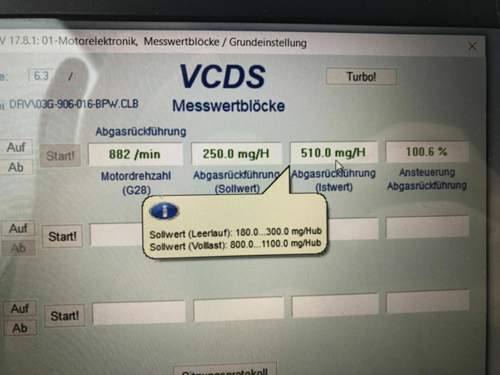

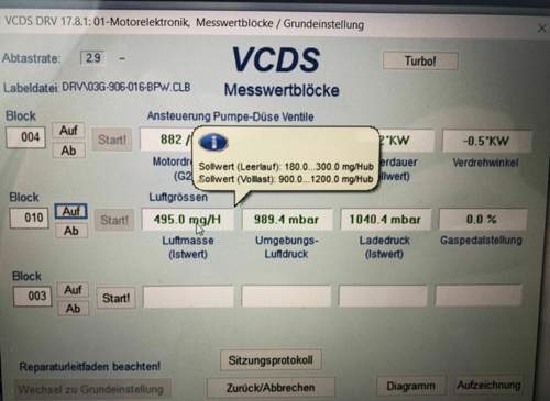

Jetzt habe ich die Rumpfgruppe des Turbos gewechselt. Wollte nicht sehr viel ausgeben, da ich den Wagen ehe nur noch los werden möchte. Jetzt zieht der Wagen kaum und es rattert bei genau 2000 Umdrehunhen. Mit der Welle scheint aber alles in Ordnung zu sein was könnte es sein ? Sowohl mit meinem alten als auch mit dem Ventildeckel vom Verwerter läuft der Wagen Leerlauf unruhig. Als wäre er unter Last. Schaut euch mal das Video an. Was könnte das sein ? Video
Im Fehlerspeicher ist nichts hinterlegt. Nichts mit Ladedruck oder ähnliches. Die Motorkontrolleuchte ist zwar an, aber wegen eines defekten Temperatursensor am DPF.

Meint ihr dieses rattergeräusch kommt von Turbo. Der Wagen stottert auch wenn dieses Rattergeräusch kommt. Die Welle scheint aber frei zu drehen.
Kann sein. Per Ferndiagnose schwer zu sagen und ich hab sowas noch nie gehört. Klingt für mich, als würde irgendein Versteller gegen einen Anschlag fahren. Wenn es der VTG-Steller wäre, müsste er aber eigentlich in den Notlauf gehen. Fehlerspeicher leer... Komisch.

In dem Video kann man doch erkennen das der Wagen im Notlauf fährt! Und im Fehlerspeicher steht nur der Temperatur Sensor drin?
Themenstarteram 14. November 2018 um 14:58
@Ramon75 schrieb am 11. November 2018 um 11:43:32 Uhr:
der ist Monate lang wegen des Temperatursensors mit den brennenden Leuchten ganz normal gefahren. Das liegt nur am PDF und dem Sensor. Der Wagen ist aber nicht im Notlauf.
