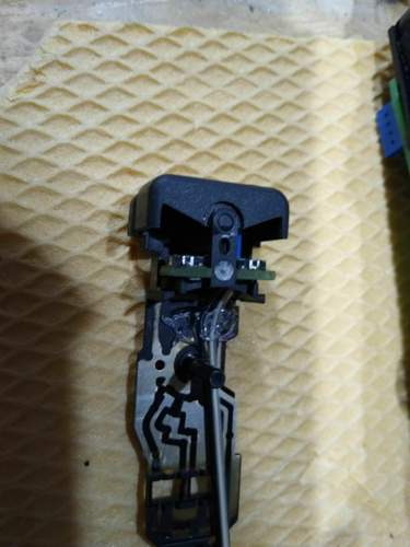

3) CIM nochmal zerlegt, gereinigt und die "Buchse" für den Wischerhebel aus dem Schlachter genommen. Die Kontakte habe ich zusätzlich etwas nach außen gebogen. Alle Kontakte mit einem Glasfaserstift und Kontaktspray gereinigt -> Keine Besserung
4) CIM nochmal zerlegt, den Wischerhebel zerlegt und an die Kontakte vom Wischerhebel (kleine Platine im Inneren) und der CIM-Kontakte Kabel angelötet. Von außen sieht man nichts. Endlich funktionierte der Tempomat zumindest auf der Probefahrt ordentlich und ohne Probleme. Vorher ist der Tempomat nach kürzester Zeit (ein paar 100 Meter) schon rausgesprungen oder gar nicht mehr reingegangen.
Ich hatte von der Variante mal gelesen, aber es hat meines Wissens bisher noch niemand gemacht, bzw. zumindest darüber berichtet.
Durch das Anlöten an die Platine vom CIM und vom Wischerhebel (hier ist eine mini kleine Platine verbaut) kann es quasi keine Übergangswiderstände mehr geben. Es ist genug Kabel da um den Hebel locker auszubauen (20-30cm sind noch übrig), er hängt dann aber eben am Kabel. Man kann den Hebel trotzdem tauschen indem man hier noch einen Stecker zwischenbauen würde. Der hätte dann aber eben wieder einen Widerstand, weshalb ich das nur mache wenn es wirklich mal nötig wird. Das Anlöten an die Hebel-Platine war etwas schwierig, da hier hinter der Platine so wenig Platz ist, dass man kein zusätzliches Lötzinn aufbringen kann und ein Kabel auch stört. Ggfs. Kann man hier auch an die Leiterbahnen vom Hebel gehen, allerdings wollte ich möglichst keine Steckkontakte mehr dazwischen haben um das nervige Thema hoffentlich endgültig zu beenden.
Ich werde das ganze vermutlich nochmal machen. Ich habe nun sehr dünne Kabel verwendet und habe so meine Befürchtungen, dass die irgendwann an irgendeiner Stelle brechen werden. Um die Lötstellen zu entlasten habe ich die Kabel mit Heißkleber fixiert. Nur durch das Blinken sollte nun eine minimale Bewegung in den Kabeln liegen.
Falls jemand Fragen dazu hat, immer her damit. Ich versuche mal zu berichten wenn ich ein paar Kilometer runter habe.

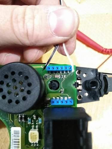

Geöffnetes CIM. Platne muss ab.
Kabel an Hebelplatine angelötet
Die Äußeren Pins werden benötigt

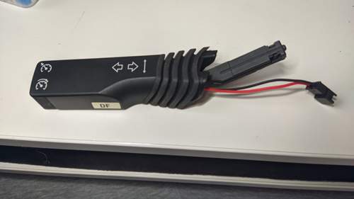

Ich möchte hier Mal ein paar Infos nachtragen:
Meine Reparatur mit Kabeln direkt am CIM funktioniert grundsätzlich problemlos. Allerdings hatte ich in den letzten Monaten wieder einen ständig ausfallenden Tempomat. Da das Kabel hier keinen Widerstand bieten kann, habe ich das Problem auf zwei Stellen eingegrenzt:
1) Hebel inkl. Platine für den Tempomat
2) Softwareproblem
Den zweiten Punkt kann ich selbst nicht beheben, auch wenn ich Softwareentwickler bin...

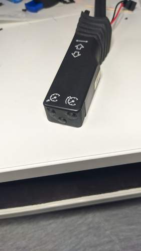

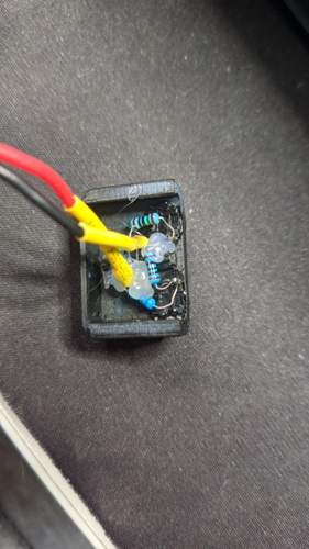

Beim ersten Punkt haben ich mir aber Mal was überlegt. Ich habe mir eine Platine mit 47, 68, 100 und 150 Ohm und drei Tastern zusammengelötet und diese angeschlossen. Sofort hat der Tempomat über die gesamte Strecke problemlos funktioniert wo er vorher nach dem ersten benutzen direkt rausgeflogen ist... Mein Opcom zeigt beim Drücken der Tasten des Hebels auch öfter Mal "OFF", obwohl ich die Taste gar nicht gedrückt hatte.
Leider gibt es die Taster der Platine nicht so zu kaufen, ich habe sie zumindest nicht gefunden. Meine ganzen anderen Taster sind entweder zu hoch, zu niedrig oder ganz falsch. Daher drucke ich gerade einen Aufsatz, der statt den Tasten am Ende des Hebels aufgesetzt wird und den Tempomat hoffentlich endgültig repariert...
