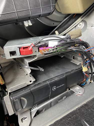

Ich möchte nun endlich mal den TV ans laufen kriegen, analoger TV Tuner ist ab Werk verbaut.
Hab mich zwar stundenlang eingelesen in das Thema aber so richtig bin ich nicht weitergekommen.
Ich hänge Bilder vom Ist-Zustand an.
Kann ich den neuen DVB T2 Receiver in den freien Platz stecken? Welche Verkabelungen sind bzw. was muss ich wo anstecken? Es sind 3 cinch Kabel frei (rot, weiß und gelb).

Das Ding habe ich noch nie gesehen. Das ist auf jeden Fall kein originaler TV Tuner, der zu der ab werk verbaut war. Das ist eine "Nachrüstung" Marke Eigenbau. Aber was das ist weiss ich nicht. Der Originaltuner sitz über dem Radhaus an der Bordwand in der Nähe der PSE (Schaumstoffquader). und Sieht aus wie auf den Bildern https://www.ebay.de/itm/372646121172?...

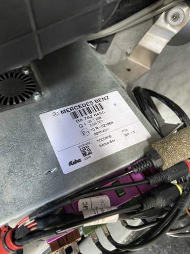

Hier, das ist ein FUBA DVB-T TV-Tuner, der nicht mehr funktioniert, da DVB-T auch abgeschaltet ist. Aber allein wie der „verkabelt“ ist, zeigt, das das eine „Nachrüstung“ ist. Zu der Zeit der Neuanschaffung waren andere Tuner verbaut.

Dann mangelt es vermutlich nur an Vorstellungskraft. Dein Bild zeigt den MB DVB-T Nachrüsttuner.
Den hätte ich damals auch nachgerüstet, mittlerweile im Schrott da durch die Abschaltung nutzlos geworden.
Kleiner Hinweis noch, der Nachrüsttuner nutzt den AUX Eingang des analogen TV Tuners um das Videosignal auf den MOST Bus zu bringen.

danke für eure Antworten. Das kann hinkommen. Ich gehe davon aus, dass der Vorbesitzer also diesen Nachrüsttuner nachträglich hat einbauen lassen. Dazu passt auch, dass eine Bedienungsanleitung "Nutzung Ihres digitalen TV-Tuners" beiliegt nebst Fernbedienung, die auch funktioniert. Das steht auch was drin von wegen AUX Eingang.
Aber: Wie ihr auf dem Bild seht, ist ausser dem Nachrüsttuner und dem Wechsler nichts mehr da. Fehlt der analoge Tuner? Würde ja wenig Sinn ergeben, den entfernt zu haben wenn man ihn benötigt, um den DVB T Tuner zu nutzen.
@Frank_S500 hallo Frank, der Weizenseppl hat das A2208205889 drin, also somit auch noch den D2B Bus. Bei dieser Variante lebt der alte TV Tuner noch mit dem Robert-Bosch Can Bus und nicht am MOST. Ob und wie das mit dem FUBA Nachrüstsatz dann realisiert wurde, weiß ich nicht.

@weizenseppl Bei MB kommst du da nicht weiter. Die Jungs die diese Technik kennen und Tipps parat haben sind alle in Pension oder tot. Mit einem DVB-T2 Receiver und einem TV- Tuner A2208201897 kommst du auf jeden Fall klar. Die PIN-Belegungspläne dafür hätte ich.

Also sollte ich einen TV Tuner A2208201897 kaufen und einen DVB T2? Mit dem, den ich jetzt drin habe und einem DVB T2 funktioniert es nicht?

Nein, du braucht einen originalen, alten TV Tuner, der wohl ausgebaut wurde bei dir? Schau lieber nochmal nach.

Mit dem DVBT2 Tuner allein kannst Du dann aber nur die öffentlich rechtlichen Programme sehen. Um auch die privaten Programme empfangen zu können, brauchst Du den separaten Cardreader dazu
Der analoge TV-Tuner sitzt beim Modelljahr 2003 unter dem CD-Wechsler, ist also unsichtbar, aber vermutlich noch vorhanden.
Ich hatte selber DVB-T nachgerüstet, deshalb weiss ich das.

@RuedigerV8 weizenseppls W220 ist so ein Hybrid aus der Übergangszeit von D2B zu MOST, hat aber noch D2B. Wie das TV-mäßig gelöst ist weiß ich nicht.
