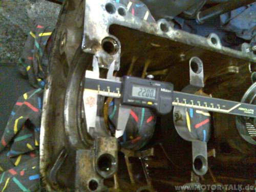

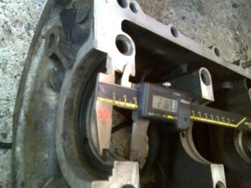

Wellen- und Pleuellager sehen recht gut aus, hab ich aber noch gar nicht vermessen. Kommt noch und wird hier nachgetragen.

--Mir nicht bekannt.Aber bei neuen Kurbelwellenlagern ist ein Spindeln der Hauptlagergasse ohne frage zu machen,bei Ahnendorp
