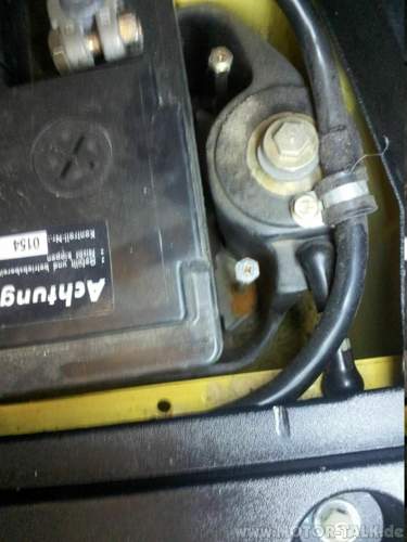

Wie auf den Bildern zu sehen habe ich ein rostiges Problem im Auto!
Auf dem Bild mit der Batterie (da wo man das VARTA sehen kann) ist oben an der Kante eine DURCH(!!!!)Rostung und man sieht den Boden😎
Die Reserveradmulde ist auch betroffen aber anscheinend nicht so extrem.
Von außen kann man an der Reserveradmulde auch nichts sehen. Bei Normaler Fahrt im Regen scheint kein Wasser rein zu kommen.
Jetzt meine Frage: Was sollte ich für eine Sofortmaßnahme ergreifen und muss die Durchrostung verschlossen werden???????
-Meine Idee: Alles schön mit Hohlraumkonservierung einsprühen und erstmal nichts weiter machen bis die Batterie rausfällt 😛

Ist eigentlich eine bekannte Stelle, besonders nach längerem Wassereinbruch oder ausgelaufener Batterie. Als Sofortmaßnahme würde ich mal die Batterie mit nem Spanngurt sichern 😁
Muss ich da wirklich sofort was neues einschweißen oder hält das erstmal ?
Nee im Ernst: Bei Durchrostung muß ein entsprechend neues Blech eingesetzt werden. Inwiefern sich der Rest noch retten läßt, kann Dir der Blechbatscher Hermann sicher zuverlässiger Auskunft geben 😉

je nach dem wie lange Du das Auto noch fahren möchtest würde ich die Batterie usw... ausbauen,alles so gut es geht entrosten und sauber machen.
wenn noch nicht so viel tragendes durch ist würde ich alles mit Rostumwandler einstreichen und 1Tag trocknen lassen,die durchgerosteten Stellen mit Glasfaser und Harz richten,danach überall gut Hohlraumwachs drauf und Batterie wieder rein,dann hast wieder einige Jahre ruhe...
Alternativ kann man auch alles durchgerostete rausschneiden,Bleche anfertigen (oder kaufen wenn es diese gibt) und einscheißen,danach mit 2K EP Grund grundieren,Farbe drauf und nach dem aushärten Fluid Film oder sonstiges...
ich habe beides schon oft gemacht und war mit dem Kosten/Nutzen Ergebnis immer zufrieden,und so schnell fällt die Batterie schon nicht raus und das Auto wird schon auch nicht durchbrechen^^ 😁

Kauf dir mal FERTAN und Sprüh die Stellen ordentlich ein. Das ist ein sehr guter Rostumwandler.
Danke Feinstaubbomber und Drnoodle! werde ich machen.
Ob man da mit Rostumwandler alleine aus kommt möchte ich bezweifeln.
Erst einmal alles dort ausbauen was eben geht und dann mal mit geeigneten Mitteln den Rost entfernen. Erst dann kann man sagen was an Blech alles durch bzw. nicht mehr tragfähig ist. Dann sehen wir mal weiter.
Wenn du das Auto nur bis Ende Tüv fahren willst schmier Rostumwandler und Glasfaser drauf. Ansonsten mach es vernünftig.

Was sind geeignete Mittel? Und dann halt die verrostete "Oberfläche" abtragen?
Wo bekommt man dieses Glasfaserzeug und Harz? einfach im Baumarkt? Hat es einen best. Namen?

Und wenn im Bereich Batterie mal,wie schon erwähnt,eine selbige geplatzt oder übergelaufen ist (und so macht es den Anschein),dann ist das kein Problem seitens BMW sondern des Fahrzeugbesitzers,dem das passiert war und er dementsprechend lasch gehandelt hat....
Außerdem ist der Entlüftungsschlauch (dort,wo noch ansteckbar) auch sehr wichtig,sonst wandern die Gase,die während des Ladevorgangs entstehen auch ned nach außen,sondern fressen sich auch hier durch Lack und Blech....
Und zum Fertan.....kost ein Schweinegeld und wenns ned richtig angewandt wird,bringt es noch weniger,als Rostschutzfarbe....
Mein Tip:
Owatrol
Das braucht man nach entfernen des losen Rostes nur aufsprühen.Da muß man nix abspülen oder einwirken lassen und dann abwaschen,auch muß nix angefeuchtet werden und man braucht auch keine Mindest- oder Maximalarbeitstemperatur.
Wobei ich hier einfach ne Blechwanne bauen und reinbraten würd.Thema erledigt.
Ansonsten guckt der TÜVer bei der nächsten Prüfung genauer hin und dann fällste noch durch,weil die Batterie ned verschraubt is....

Ich würde losen Rost entfernen (besser Negerkeks als Drahtbürste), dann Owatrol oder Teroson drauf,
einwirken/aushärten lassen, am Ende evtl. nen zusätzlichen Korrosionsschutz drauf (wobei Owa dasauch schon macht).
Mike Sanders und die ganzen aneren Fette oder Fluid Film sind ander Stelle evtl. nicht so praktisch.
Dünne schicht Liqui-Molly Seilfett wäre ne Möglichkeit, das härtet irgendwann aus.
Schau mal im http://www.korrosionsschutz-depot.de/
dort auch mal nach dem Datenblatt zu Brantho-korrux 3in1
