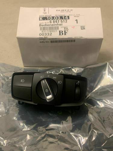

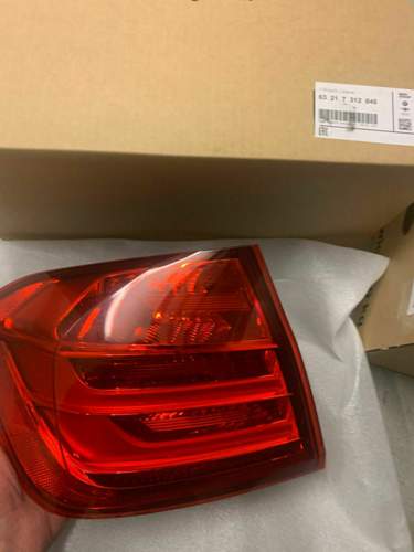

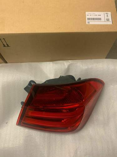

Gemacht muss lediglich laut umrüster der äußere Teil des Rückscheinwerfers aufgrund des roten Blinkers und Schalter für Nebelschlussleuchte inklusive Codierung + eventuell alle anderen Reparaturen um TÜV zu bestehen. Das wars.
