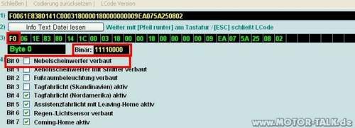

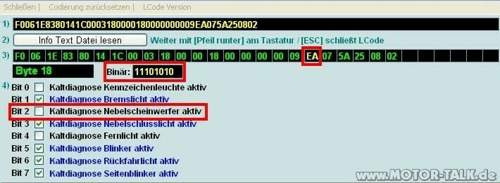

Wer hat einen Standard-TT auf TTRS-Front umgebaut? Was habt ihr mit den Nebelscheinwerfer gemacht? Der Freundliche will mir weissmachen, dass die NSW nicht rausprogrammiert werden können. Hab jetzt ne schöne Motorraumbeleuchtung...
Ist eine Deprogrammierung tatsächlich nicht möglich (Störungsmeldung FIS)? Falls nein, welche Widerstände können eingebaut werden?

Steuergerät Codierung (21/23 Byte)
STG 09 (Bordnetz) auswählen
STG Lange Codierung -> Funktion 07
Byte 18 Bit 2 Kaltdiagnose Nebelscheinwerfer aktiv
diesen bit muß er einfach inaktiv schalten dann werden deine nebelscheinwerfer nichtmehr überwacht und du bekommst keine fehlermeldung im fis habe ich selbst erst letzte woche gemacht nachdem ich auf die ttrs-front umgerüstet habe.
hat alles prima funktioniert.

Danke kawa !

hmm hab auch auf rs front umgebaut und nach der anleitung hier hat meine werkstatt es codiert, krieg aber immernoch ne meldung für den linken nelber, kann mir jemand n tip geben?

kann einer mal auf den eigentlichen sinn und die fragestellung des threads eingehen...zwecks programmierung...die anleitung oben scheint net zu klappen bei meinem
nsw müssen aus der verbauliste im bnstg komplett rausgnommen werden.

kommt auf das STG an das verbaut ist.
ja das ist möglich, bei einem 30 Byte STG.
Byte 17 Bit 4 setzen und schon klappt das.
siehe Bild
