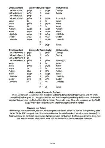

Umrüst-Adapter Xenonscheinwerfer auf ALWR mit Kurvenlicht
habe bei ebay folgendes entdeckt:
klick
da steht in der beschreibung:
Mit diesem Adapter können Sie spielend leicht Ihre ALWR auf ALWR mit Kurvenlicht umbauen.
Dieser Adapter wird beim Umbau von Xenon Scheinwerfern auf Kurvenlicht Xenonscheinwerfer benötigt, und erspart Ihnen das neuverlegen des kompletten ALWR Kabelbaumes. Es wird lediglich dieser Adapter und ein neues AFS Steuergerät benötigt.
Vorteile auf einem Blick
Kabelsatz MADE in GERMANY
kompatibel mit Bordcomputer
heißt für mich: ich brauche um meine nur xenon scheinwerfer gegen xenon mit kurvenlichtscheinwerfer zu tauschen NUR diesen adapter und das afs steuergerät (8H0907357A)... keine zusatzkabel kein sonstnix...
hat das jemand schon probiert???? kann das sein???

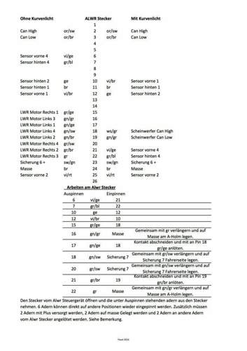

Kabel hatte ich mir damals ausgedacht und der Flo aus dem A4 Forum hats dann umgesetzt und baut/verkauft die nun über verschiedene Händler.
Da es keinen Gegenstecker zum ALWR Stecker gibt, muss man seine vorhandenen Pins in den neuen Stecker umpinnen und die andere Seite dann ins ALWR STG stecken. Das wars.
Man spart sich die Verkabelung zum Sicherungskasten und neue Kabel zu den Scheinwerfern. Vorne müssen nur 2 Pins umgepinnt werden
