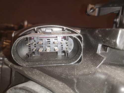

Kabel hatte ich mir damals ausgedacht und der Flo aus dem A4 Forum hats dann umgesetzt und baut/verkauft die nun über verschiedene Händler.
Da es keinen Gegenstecker zum ALWR Stecker gibt, muss man seine vorhandenen Pins in den neuen Stecker umpinnen und die andere Seite dann ins ALWR STG stecken. Das wars.
Man spart sich die Verkabelung zum Sicherungskasten und neue Kabel zu den Scheinwerfern. Vorne müssen nur 2 Pins umgepinnt werden

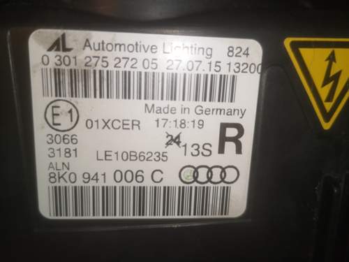

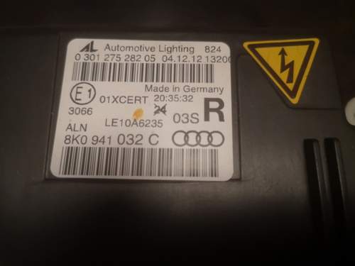

Leider ist mir jemand vorne links in mein Auto gefahren, da ich nun eh neue Scheinwerfer brauche und ein Angebot für Scheinwerfer mit Kurvenlicht habe dachte ich mir ich rüste es um.
Bei Ebay habe ich nun diesen Adapter gefunden und ihn bestellt.
Hat schon jemand Erfahrungen damit gemacht ?
neues ALWR stg brauchst du dennoch
Das habe ich mir aus dem Auto wo die Scheinwerfer her stammen direkt mit ausgebaut ;)
Ist es beim Facelift mit Xenon-Plus, Alwr und AFS auch notwendig den Adapter einzusetzen, bzw. passt dieser Adapter und muss das Steuergerät auch getauscht werden?
