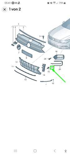

Hallo, mich würde mal interessieren, ob eine Umrüstung auf die R - Line Front ohne weiteres möglich wäre, bzw. ob man die anderen Anbauteile (Nebelscheinwerfer) etc. so übernehmen kann. Kennst sich damit jemand aus, bzw. hat die Front schon jemand getauscht? Mit dem Heck ja einfach möglich, wie im anderen Thread diskutiert.
So, ich habe die Umrüstung auf die R-Line-Front jetzt umgesetzt und da ich das Heck im letzten Jahr auch schon nachgerüstet hatte, auch gleich die R-Line-Unterholmverkleidung. Das ganze ist mit ein bisschen kompetenter Hilfe und ErWin Reparaturleitfäden in 1 Tag machbar gewesen. Für die Teile habe ich ca. 1500€ ausgegeben, ggf. geht das auch noch günstiger wenn man gute gebrauchte Teile findet, im Netz wird leider auch viel Schrott angeboten. Da mein Passat ursprünglich ein Comfortline ist und die Leisten am Heck und in den Türen schon schwarz waren, habe ich die untere Chromleiste der Front entsprechend auch schwarz lackieren lassen. Für mich hat es sich gelohnt, ich bin mit dem Ergebnis sehr zufrieden. Falls jemand eine detailliertere Teileliste haben möchte kann er mich gerne per PN kontaktieren. Und falls jemand einen unbeschädigten vorderen Comfortline-Stoßfänger, Grill und Seitenschwellerverkleidung sucht ebenfalls, Farbe: deep black ;-)

Ich will meine auch auf R-Line umrüsten, so wie es aussieht, scheinen es die gleichen Nebler zu sein.
In folgendem ebay Angebot sind einige Detailfotos enthalten (Wenn man die Bilder in die Tableiste zieht werden sie größer). Ich konnte jetzt rein optisch keinen Unterschied zu normalen Nebelscheinwerfern erkennen (gibts ja auch zu genüge bei ebay mit Detailfotos).
http://tinyurl.com/b8rline
Kühlergrill habe ich mir schon besorgt, dort stehen folgende Nummern drauf:
Trägerteil: 3G0 853 653 E
Träger ZB: HG 3G0 853 651 K
................ LED 3G0 853 651 L
Ich vermute mal HG ist die Nummer ohne großen Chromstreifen und LED mit dem großen Chromstreifen.
Kostet bei VW knappe 400€.
Seitenschweller waren letztens drin bei ebay, aber schon verkauft. Falls jemand ne Teilenummer hätte für die Version mit Chromleiste wäre das top.

Die R-line Schweller aus ebay sind jetzt bei mir. Die Außenhaut für vorne habe ich auch schon. Ich lasse nächste Woche mal von meinen Vater Prüfen was sonst noch alles notwendig. Er arbeite bei vw. Aber ich gehe davon aus das die Nebel nicht passen. Bei dem ich meine Stoßstange erworben habe sagte mir das schon das meine von der Highline nicht passen. Juggy D was hast du den für den Grill gelöhnt wenn ich fragen darf.

hab für den Grill 140€ bezahlt.
Kannst du mir die Teilenummer von den Schwellern mitteilen? Will mal sehen was die neu bei VW kosten.
Stoßstange ist noch eine R-Line bei ebay drin, aber leider mit 6 Löchern für PDC. Brauche eine mit 4 Löchern.
Halt uns auf dem laufenden falls du die Teilenummern und Preise für die ganzen Frontteile rauskriegst.

Ja gebe ich dir. Liegen aber grade schon beim Lackierer. Die Teilenummer für vorne bekomme ich im laufe dieser plus Preise.
Habe das gestern nochmals bei meinen Vater in Auftrag gegeben, die haben nur zur Zeit volle Hütte.
Beim Heck habe ich jetzt noch kein Unterschied gesehen. Habe das auch nur auf Bildern gesehen. Machte auf mich nicht den großen Unterschied zu meinen Highline. Aber habe mich jetzt erst damit befasst da ich meine erst seit 29.1 habe.
Ich habe zumindest auch das große Unterteilt der Stoßstange so wie die Chromauspuffblende. Was ist an der r hinten den anders?
Hinten sind die 2 Trapezblenden (die du ja anscheinen schon hast). Anosntsen kommt noch der untere Spoileransatz mit einer markanten Linie, die den Verlauf der Linie vom Seitenschweller aufnehmen. Und der hochglanzschwarze Diffusor Einsatz. Ohne die Trapezblenden dürfte dich das ca 190€ kosten. Würde ich auf jedenfall auch dran machen damit es komplett ist.
Juggy D wo hast du den Grill den her? Auch VW? Kann ich mir aber nicht denken, der kostet neu bestimmt mehr. Ebay ist auch keiner drin.
Ach das hatte ich vergessen. Mein Stoßstange hat auch nur vier PDC und die R-Stoßstange sechs. Ich setzt einfach zwei PDC ein und las diese ohne Funktion. Die anderen vier Position sind identisch. Man könnte die Löscher auch verschließen und Spachteln.
Nee bei VW kostet der Grill 400€. Hab ihn aus ebay. Durch zufall entdeckt und direkt gekauft.
Die Schweller wollte ich mir eigentlich auch schießen, wusste aber nicht zu 100% ob die bei meiner Limo passen, weil die ja vom Variant waren.
Wenn man die verschließen kann wärs nicht schlecht, muss ich mal meinen Lackierer fragen. Blinde Sensoren will ich da ungern reinmachen.
