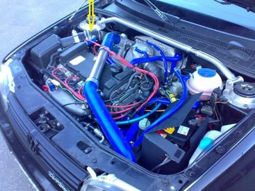

brauche Tipps, hatte hier und da das Thema schon mal angesprochen:

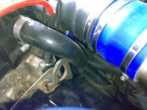

Der 3.0 TDI schwitzt immer ölige Ladeluft am Gummi Zwischenstück nach Ausgang Turbolader und am Ladeluftverteiler zu LLK Re/Li. Gleichzeitig bläst er etwas Ladedruck ab beim hochschalten und bei Lastfahrten auf der Autobahn hört man es auch deutlich, also undicht.
Ich habe mal ein Bild angehängt mit Markierungen an den leckenden Stellen.
Ist schon so weit, dass am Zwischenstück Lader Ausgang das Öl am Block runter läuft und am Unterboden schon sichtbar ist. Ersatzschlauch für das Gewebe Gummi Zwischenstück nach Turbo kostet nicht die Welt, mache ich mal neu. Aber das 90° Stück zum LLK Beifahrerseite ist original Audi schweine teuer (200€ oder sowas), gebraucht kommt nicht in Frage.
Ich hatte die besagten Schläuche schon Mal lose und habe alles sauber gemacht und neu aufgezogen, leckt weiter. Jetzt wo die AHK dran ist und er desöfteren 1.5t am Haken haben wird, muss das absolut dicht sein.
Hab schon in der Tunerszene nachgesehen, dort gibt es einige bezahlbare Universalschläuche.
Wie bekomme ich den neuen Schlauch am besten dicht? Alten ab, Tülle mit Bremsenreiniger reinigen und mit normaler Schlauchschelle anziehen?

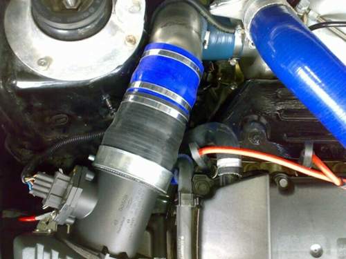

War nicht ganz dich am Anfang. Hat paar Anläufe gebraucht. Aber am Ende, als es die kurzen Beschleunigungen dicht war, bin ich auf die Autobahn. Längere Zeit unter Last. Alles dicht
Am Druckverteiler konnte ich keine schöne Federschelle nutzen. Dort ist zu wenig Platz zum Zylinderkopf. Also habe ich die alte Schelle übernommen.
Das Gesamtkonstrukt ist nun ein 90° Bogen, mit Alu Verbinder und einem weiteren 75mm Stück. Leider muss man da 4 Schellen nehmen. 1x am Druckverteiler zum 90° Bogen, dann 90° Bogen zum Alu Verbinder, dann Alu Verbinder zu 75mm Stück und von 75mm Stück auf LLK. Auf den Bildern sieht man das nicht
Das Ganze ist auch leider etwas zu lang, sodass der 90° Bogen etwas "geknickt" wird und was um die 80° hat.

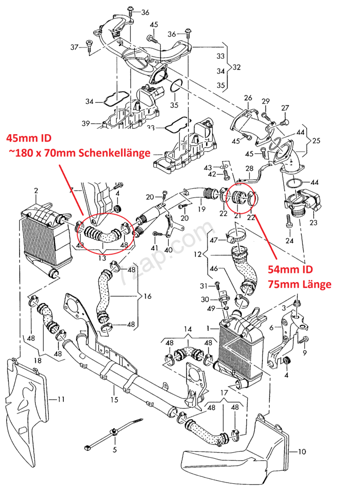

Im Anhang ein Bild (Explosionszeichnung) mit den Dimensionen einiger Ladeluftschläuche. Und Bilder der alten Schläuche und vom neuen System.

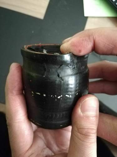

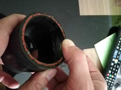

Im Anhang Bilder von den alten Schläuchen. Schlauch Nr 21 ist total rissig nach 220Tkm, 14 Jahren und einem Turboladertausch. Schlauch Nr. 13 muss auch nicht sichtbare Mikrorisse haben. Den habe ich vor 2 Tagen ab gehabt und blank gereinigt, 10km Fahrt und er ist schon wieder total verschmiert.
Heute habe ich den Schlauch am Turboausgang (Nr 21) gewechselt. 54mm Durchmesser am Turboausgang zum Druckverteiler hat perfekt gepasst. Die o.g. Murray Federschellen ziehen sich super gleichmäßig an. Die habe ich erst mal mit 6Nm angezogen, der Hersteller schlägt 5.6Nm Anzugsmoment vor. Nach heiß Fahren werde ich das nochmal nachziehen.
Die Länge 75mm ist etwas mehr als der originale. Damit drückt man das Druckrohr (Teil 19 auf Zeichnung) weiter weg. Somit passt die Schraube "20" auf der Zeichnung nicht mehr aber das macht nix, sitzt bombenfest.
Bei mir ist die Schraube übrigens von hinten in den Motorhalter geschraubt. Eine kack Arbeit diese Schraube da raus zu bekommen. Habe ich letztenendes mit einer wilden Kombination aus Bithalterknarre, Adapter auf 1/4" mit Verlängerung und Winkel gelöst bekommen.
Der Ladeluftschlauch (Nr 13) ist eine andere Geschichte. Es gibt auch im Tuning Zubehör kein 90° Winkel mit ungleichen Schenkellängen. Also habe ich ein 90° Winkel bestellt, ein Aluminium Verbinderstück und ein weiteres Schlauchstück. In Summe ist das alles zwar zu lang (~5cm) aber die Schläuche stülpt man ja auf den Alu Verbinder, dann passt das wieder.
