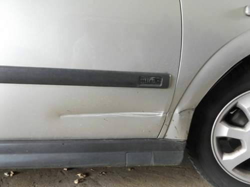

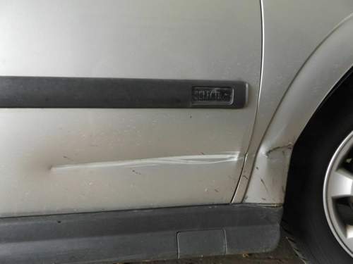

Hallo erstmal.Unser Sohn hat beim Ausparken vom Firmengelände seiner Arbeit ein Betonkübel gesteift.
Es sind Schäden an der Tür und Kotflügel zu sehen.
Was wüde die Reparatur Kosten????.
Er würde für den Schaden aufkommen,möchte mein Sohn auch keine zu fu hohe Rechnung geben.
Siehe Bilder

Da ist die Frage,ob das nur etwas geradegedengelt und drübergespachtelt werden soll oder sich der Karosseriebauer und Lackierer austoben dürfen.
Bei einem Versicherungsfall, wäre es ein wirtschaftlicher Totalschaden.
Ab 500€ kann man das aber auch wieder einigermaßen schön machen, kommt halt auch darauf an wo man damit hingeht.
Einfach mal echtes Angebot dafür einholen, auf Bildern sieht man nicht immer das ganze Ausmaß.
Ein Kotflügel im passenden Farbton vom Schrotti.
Tür bei ausgebautem Kotflügel hindengeln, spachteln, schleifen, grundieren, schleifen.
Lack beim Lacker nach Farbcode in Dose mischen lassen.
Mehr würde ich da nicht machen.
150€ - 200€ für Material und etwas handwerkliches geschick.

Moin,würde das abschleifen, spachteln und Lacken fertig . Eventuell die Türe von innen bisl ausdengeln. Es sei den der astra is was besonderes. Aber dazu sind zuwenig Angaben. Wenns wieder original sein soll gebrauchter Koti und Tür vom Schrott ( 200 eu max)

Danke für die Antworten.
Ein Kotflügel vom Schrotti kein Problem.
Tür Komplett mit alles vom Schrotti ?
Und wie Umbauen wenn man als Laie keine Ahnung hat?
Geld ist genug da,Würde mir die Reparatur 1500€ lassen.

Der Wagen ist doch noch fahrbereit. Hast also nicht die Riesen Eile.Wir haben hier nen Schrotti,der baut alle Teile selbst aus. Vielleicht baut er sie ins andere Fahrzeug auch ein? Fragen kostet nichts. Und zur Not mit den gekauften Teilen zu ner freien Werkstatt fahren.
Na die Tür je nach schrauberkenntnis. Wenn kein plan dann komplett mit Scheibe und falls vorhanden bei dem eurem Auto mit elektrischen fensterheber. Dann ist das alles einfach und nur abschrauben . Stecker lösen und rückwärts wieder zusammen. Aber 1500 würde ich da niemals investieren dafür bekommste doch schon nen astra h oder guten vectra c .

Nur ein kleiner Hinweis am Rande. Die Schaniere der Tür und an der A-Säule wurden im Laufe ser Produktion geändert. Die Teile dafür sibd nicht untereinander tauschbar.
Mein Tip: Kotflügel vom Schrott und Tür instsndsetzen (lassen). Keine Bange geht.....
Selbst schon gemacht.
