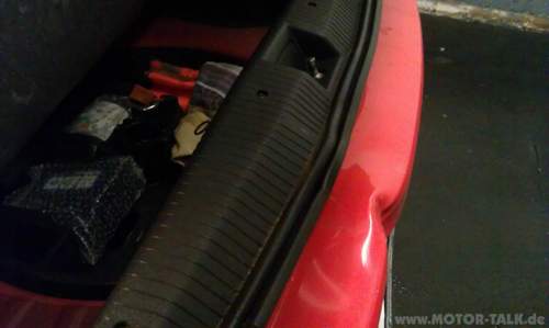

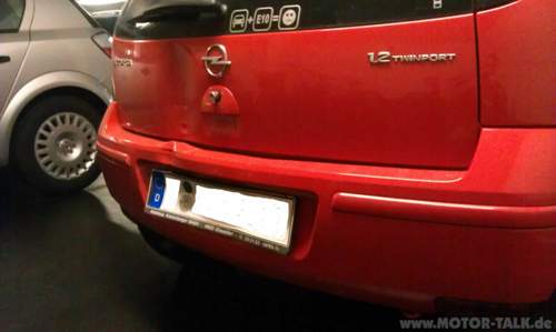

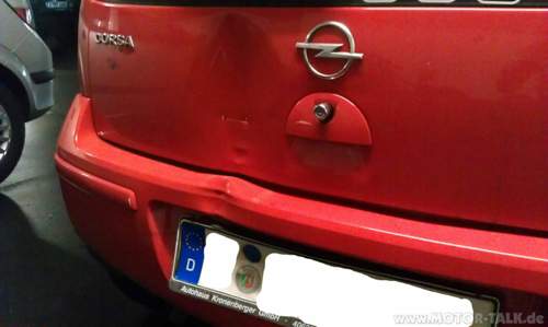

gestern ist mir beim anfahren an einer grün gewordenen Ampel jemand hinten aufs Auto gefahren und hat mich auch den Vordermann geschoben. Er war wohl etwas ungeduldig :-(. Da ich die Bremse in dem Moment noch nicht ganz gelöst hatte ist der Schaden vorne auf den ersten Blick sehr gering, aber hinten schon stärker.
Die Versicherung hat mir einen Freigabe bis 3000€ gegeben, könnte man damit auskommen oder wird das teurer?
Vorne: Nummernschild leicht verbeult und drei leicht Lackabschürfungen an den Stellen wo der Grill an der Motorhaube sitzt.
Hinten: Heckschürze, Kofferraumklappe, Blech im Kofferraum und wohl bestimmt noch mehr hinter der Schürze.
Anbei ein paar Bilder.
Wessen Glaskugel funktioniert darf gerne eine Schätzung abgeben

wen ich das richtig lese
du hast nach dem ersten Tag nach dem Schadensfall bereits eine Regulierungs freigabe, ohne zuvor ein Schadendsgutachten erstelt zu haben?
dein Heckblech ist gestaucht, das kan man schon im Bild der Reseveradmulde erkennen
bevor ich jetzt weiter schreibe ,würde ich gerne mal das Gutachten lesen!
mfg
Themenstarteram 20. Juni 2013 um 8:41
Es gibt kein Gutachten. Der Unfall war gestern Abend und ich habe heute morgen den Schaden der Versicherung gemeldet. Ich habe telefonisch direkt eine Freigabe bis 3000€ bekommen. Wenn es höher wird brauchen die von der Werkstatt Bilder. Ich soll einfach nur zur Werkstatt die können sofort loslegen und ich bekomme dann ein Ersatzauto von Sixt geliefert.
Es ist evtl. von Vorteil dass unser Wagen zufällig wie das gegnerische Auto bei der KRAVAG sind.
ok verstehe, meine erliche einschätzung, zieh einen Sachverständigen dazu
aleine der Heckbereich ( brallblech, stauchung des Heckbleches,Stossfänger hinten Heckklappe ) kan schnell den von deinert Versicherung abgedeckten 3000€ übersteigen

Hinten muss schon deshalb gemacht werden weil die Kofferraumklappe so wohl kaum noch richtig schließt, man müsste auch mal sehen ob sich mehr verzogen hat. vorne scheint auf den ersten Blick nicht ganz so schlimm zu sein, ich würd aber auf jeden Fall schauen dass die mal abgenommen und hintergesehen wird, da brechen gerne Plastikteile ab und das geht auf den Halt. 3000 euro wird eng würd ich sagen.
Gruß Tobias
Moin,
ohne Gutachten wäre mir die Regulierung zu Heiß.
Wir wissen ja, wie dass läuft, die Werkstatt sagt 3000,-, die Reparatur gemacht, sind dann doch 4500,- geworden, die Versicherung zahlt nur 3000,-, 1500,- binde ich mir ans Bein.
Vor allem GA deshalb, weil dort noch andere Faktoren aufgeführt sind, wie Ausfallpauschale, bei Totalschaden RW, WBW, Brutto/Netto usw.
Selbst wenn Totalschaden, dann vermutlich eine höhere Regulierung für die Versicherung und Besserstellung für Dich.
Alles andere wäre ein Abenteuer für Dich.

So, die Werkstatt schaut sich das am Montag genau an ggf. mit Gutachter falls nötig.
Nach erstem drüber schauen könnte es knapp werden mit wirtschaftlichem Totalschaden.
Setzten uns dann mit denen zusammen wenn es nicht reicht und machen einen Schlachtplan, da wir für den Preis den die Versicherung zahlen würde keinen gleichwertigen Ersatz bekommen.
Themenstarteram 22. Juli 2013 um 13:48
Für alle Interessierten.
Reparatur würde 6045€ kosten, würde die Versicherung übernehmen, aber wir haben uns für einen neuen Adam entschieden, der Mitte September kommen soll.
Neben dem Schaden hinten, ist auch vorne etwas hinter der Stoßstange leicht krum.
Lars
Also auf jeden Fall ein wirtschaftlicher Totalschaden, bei den Bildern eigentlich auch nicht anders zu erwarten.
