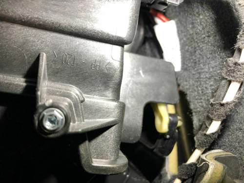

Moin liebe Schraubergemeinde.
Ich habe günstig einen A4 aus 2013 (2.0TDI 143 PS, automatik) geschossen, jedoch mit einigen Fehlern und reichtlich Wartungsstau - dafür aber eben fast geschenkt.
Das Auto ist soweit mechanisch und optisch fertig, nur komme ich beim letzten Problem nicht weiter.
Die Heizung funktioniert maximal zu 30-50%. In allen manuellen Lüftungsstufen kommen bei Einstellungen zischen 23°C und High maximal 20°C raus. Auf Auto noch viel weniger.
Selbst wenn ich den Zuheizer im MMI ausschalte, schafft das 90°C warme Kühlmittel nicht den Innenraum ausreichend aufzuheizen.
Habe bisher folgende Maßnahmen getroffen:
- Thermostat inkl. Gehäuse (OE-VW) gewechselt - Kühlmittel erneuert
- Absperrventil (Magnetventil) im Wasserkasten (OE-VW) gewechselt
- Per VCDS alle Stellglieder erfolgreich angesteuert, Grundeinstellung durchgeführt, keine Fehler im Speicher hinterlegt
Bin jetzt etwas ratlos, was den nächsten Schritt anbelangt, bzw. was ich noch machen könnte. Da dies einen "Projektcharakter" hat, möchte ich auf weitere Phantomtauschaktionen wie mit dem Thermostat und dem Ventil eher verzichten.

Wenn das Kühlwasser von der Heizung wirklich heiss wird dann würde ich den Stellmotor für die Temperaturklappe prüfen ob nicht das Gestänge ausgehakt oder abgebrochen ist.

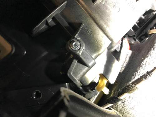

Nur wenn der Fehler elektrisch ist.
Wenn das Verbindungsgestänge defekt ist bewegt sich der Stellmotor totzdem und fährt die Anschläge an nur die Klappe würde sich nicht bewegen.
Zum prüfen reicht wenn der Handschuhkasten ausgebaut ist.
Hallo Peter,
ich konnte es bis zum Schluss nicht glauben aber du hast eine Punktlandung hingelegt.
Das Gestänge der Temperaturklappe war ausgehängt. Erklären kann ich mir das nur dadurch, dass Audi bei der Rückrufaktion zum Zuheizer das einfach "vergessen" hat wieder einzurasten. an beiden Verbidungen lagen weder Beschädigungen noch Verschleißerscheinungen vor. Handschuhfach raus, Fußausströmer raus und ein Blick von rechts in den vorderen Teil der Mittelkonsole - Endanschläge neu gelernt und der Audi heizt wie eine Sauna (siehe Anhang).

Da bist du nicht der erste wo bei dieser Aktion eine Gestänge vom Stellmotor nicht wieder eingehangen wurde.
