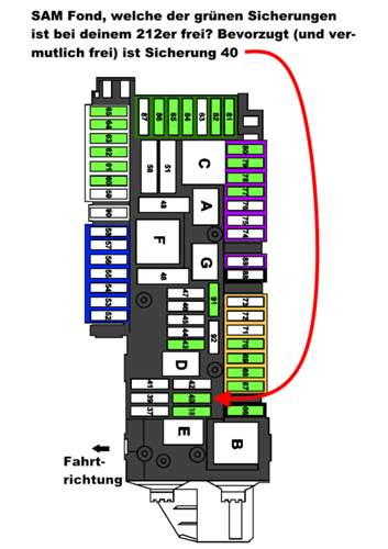

Hallo Betroffene und Neugierige,
durch den Thread „Elektrischer Kofferraumöffner, Fehlkonstruktion oder Fehler?“ und weil es anderen, auch mir, schon passiert ist, habe ich eine Schaltung entwickelt, welche ein Öffnen mit der FB* unterbindet, wenn der 212er verriegelt ist.
Zu Anfang wollte ich die Stromversorgung zum Motor unterbrechen – blöde Idee, dazu hätte die Dachverkleidung ausgebaut werden müssen :(
Dann kam die Idee, die Stromversorgung vom PTCM* zu trennen, braucht zwar fette Relais, wäre aber machbar. Also Relais und dicke Litze gekauft, Platine entworfen und bestellt (sind nie angekommen, aber das gehört hier nicht hin). Während ich auf die Platinen wartete, ist mir ein wichtiger Punkt eingefallen – die RWT wird ja mit der FB entriegelt, noch bevor das PTCM den Motor mit Spannung versorgt :eek: Jetzt war es mir ganz recht das es die Platinen nicht bis zu mir geschafft habe, sie waren nicht Fehlerhaft, sie waren völlig unbrauchbar.
Also, neue Schaltung entworfen und Platinen bestellt, die sind auch angekommen. In dieser Version ist auch eine Funktion enthalten, welche in der Leistungsversion gar nicht enthalten/bedacht war.
Also komme ich jetzt mal zu dem, was die Schaltung macht/kann:
  • Wenn ZV* zu, kein RWT öffnen möglich.
  • Wenn ZV offen, RWT öffnen wie gewohnt.
  • Wenn RWT offen und ZV offen, schließen wie gewohnt.
  • Wenn RWT offen und ZV zu, schließen wie gewohnt.
  • Wenn RWT gerade geschlossen wurde und ZV zu ist, öffnen mit FB, für ca. zwei Minuten, danach geht die Schaltung schlafen (0,0 mA Ruhestrom!). Die zwei Minuten starten natürlich erst, wenn die RWT ganz geschlossen ist.
Warum die zwei Minuten? Sicher ist es euch auch schon mal passiert, Auto zu und dann sagt jemand „da muss noch was in den Kofferraum“. Natürlich kann man dann wieder ZV öffnen und dann die RWT, aber warum? Und da eine Abschaltverzögerung zum ordentlichen Verschließen der RWT eh benötigt wird, habe ich einen größeren Kondensator eingebaut und kam auf ca. 130 Sekunden. Natürlich kann ich die Platine auch mit einem „ca. fünf Sekunden“ Kondensator bestücken, wenn jemand partout keine Nachlaufzeit möchte. Auch mehr Nachlaufzeit ist möglich.
Zum Einbau, nur kurz umrissen, SAM*-Fond lösen, Stecker* ziehen, Kontakte aus- und einpinnen, neuen Kabelbaum verlegen und Schaltung verstauen (NICHT festschrauben!), SAM wieder befestigen, Sicherung einstecken und fertig.
Warum nicht festschrauben? Damit wären wir beim Punkt Zulassung. Es gibt gewisse Ausnahmen bezüglich der E-Nr. Vorschriften. Nicht fest mit dem Fahrzeug verbunden und, für euch unwichtige Punkte zur Schaltung, sagen aus, wann keine E-Nr. notwendig ist. Nicht fest verbunden bedeutet in diesem Fall, das Teil muss ohne Werkzeug entfernt werden können. Dies erfüllen wir, weil die Steuerung mit einer Steckverbindung und ohne Befestigung eingebaut ist ;) Ich habe die kleine Box einfach über dem SAM in die Kabelhalterung geklemmt.
Aber, vor dem Einbau muss noch geklärt werden, welche Sicherung bei eurem 212er frei ist. Die Steuerung bekommt nämlich ihre eigene Sicherung und wird nicht einfach irgendwo dazu geklemmt. Um herauszufinden welcher Steckplatz im SAM frei und geeignet ist, schaut euch bitte das Bild oder die PDF an. Dort sind alle möglichen Kl.30g Steckplätze grün, bevorzugt und vermutlich frei, ist Platz 40.
So, dass soll's dann erst mal gewesen sein.
Für nicht öffentliche Mitteilungen habe ich die E-Mailadresse RWT(at)freenet.de angelegt. Antworten werde ich dann mit meiner „richtigen“. Apropos antworten, ich habe nicht immer Lust und Zeit, ich mache dies nebenher und weil ich euch leiden kann. Wer mir also blöd kommt oder nervt/ärgert, der bekommt nicht mal ne Antwort! Und wenn’s ganz schlimm wird, Spammail mäßig, dann wird die Adresse gelöscht und alles muss über PN via Motor-Talk laufen! Ich mag nämlich eigentlich keine PN’s, da man da nix anhängen kann :(
Und noch was, wer jetzt meint er/sie könne mich über diese Mailadresse mit anderen Dingen belästigen, diese Mails werden als nervt/ärgert eingestuft ;)

Okay,- also wer wirklich basteln will und es kann,- es gibt da mehrere, sehr einfache Lösungen.
Die sicherlich einfachste wäre z.B. ein Nachlaufrelais. Nachdem die ZV geschlossen ist, hält dieses die Steuerspannung für die Heckklappe noch für eine voreinstellbare Zeit aufrecht, man kann die Klappe also noch so lange öffnen.
Danach unterbricht es diesen Stromkreis,- und die Taste am Schlüssel ist ohne Funktion,- bis die ZV wieder geöffnet wird.
Oder eine Mini-Schaltung (Monostabile Kippstufe) mit dem Timer-IC LM555, dem NE555 usw. Hier kann man die "Nachlaufzeit" für ein kleines Relais auch einfach festlegen indem man die Kapazität des Elkos an PIN 6/7 ändert.
Je größer die Kapazität des Elkos, desto länger die Zeit in welcher die Heckklappe mit dem Schlüssel noch ansprechbar bleibt.
Gäbe da sicher noch etliche Lösungen...
