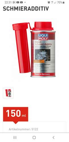

Ich fand bisher auch die ganzen Super-Duper Kraftstoffe sind reine Geldmacherei und "Schlangenöl". Bis ich mir den gebrauchten Touareg angeschafft habe, er hatte schlimmes klackern und rasseln im Standgas. 240 PS CASA Motor. Nach Ölwechsel mit Spülung wurd es etwas besser. Dann kam die nächste Stufe nur noch den teuren Diesel tanken und wenn der nicht zur Verfügung steht, Liqui Moly Additiv rein. Das mach ich nun etwa 3000 km. Seitdem hat sich die Geräuschkulisse deutlich verkleinert.
Und das es keine Gewöhnung ist beweist folgender Fakt nach Wochen ist wiedermal meine Gattin mit mir mitgefahren. Sie hat mich gefragt was ich gemacht habe, das Auto sei so leise.
Ist aber nur meine ganz persönliche Erfahrung,kann bei anderen Touaregs natürlich ganz anders sein.
Nach dem Kauf meiner Lieben Touareg habe ich ganz normale diesel getankt. An der Tank Säule steht 7% biodiesel Anteil. Nach dem Start hatte paar Sekunden 5 Zylinder gelaufen. Da Nach tanke ich öfter süper diesel oder was bei aral Power diesel genannt ist. Seit her habe ich keine Probleme.
Wie gesagt von Leistung her nicht bemerkt bar aber v6 tdi ist welerisch.
Jeder hat seine eigene Erfahrungen. Das kann ich nur weiter geben.

Wenn bei einem Dieselmotor ein Zylinder nicht läuft, liegt es nicht am Kraftstoff, sondern am Kraftstoffsystem. Und seit dem Entschwefelung von der Kraftstoffen, hat der Diesel an der Schmierwirkung verloren. Der HFRR-Wert (engl. high frequency reciprocating rig) ist ein Messwert für die Schmierfähigkeit von Dieselkraftstoffen hat sich überraschend mit dem Biodieselanteil deutlich verbessert. Im Premium Diesel ist der Cetanzahl höher und die Reinigungsadditive enthalten, der HFRR-Wert ist aber schlechter als bei normalem Diesel.
Früher habe ich auch 1-2 Mal im Jahr den Premium Diesel getankt und seit dem ich mit dem Thema Schmierstoffe und Additive mich beschäftige, sehe es von etwas andere Perspektive und setzte die Additive gezielt nach Anwendung.
Zu 100tkm Jubiläum (momentan 94tkm) baue ich die Ansaugbrücke und die Einspritzdüsen aus und reinige ordentlich, obwohl mein Schrauber empfehlt mir alle 60tkm es zu machen. Ich halte es etwas zu übertrieben. Wenn es soweit ist, nehme alles auf.
