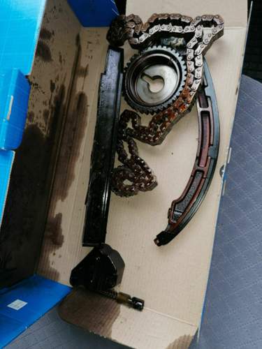

Dein Baujahr ist dafür bekannt, dass bei ca 100tkm die Steuerkette hinüber ist. Wurde die schon gewechselt?

Steuerkette ist bei 110tkm gemacht

Die Steuerkette wurde inklusive aller Spanner und Gleitschienen gewechselt? Das mit der Kurbelwelle irritiert mich. Ich hatte das so verstanden, dass der Fehler nicht mehr aktuell ist.
