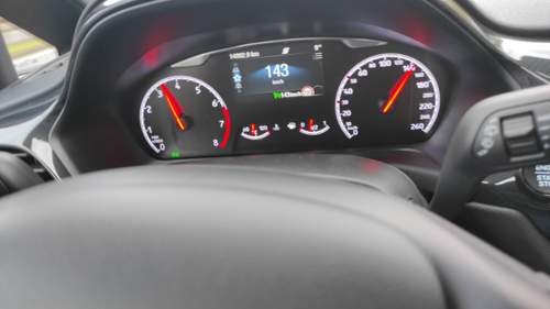

Seit einer Woche besitzen wir einen gebrauchten Fiesta, 1.1 70PS Bj. 2018, der offenbar seine vorgesehene Betriebstemperatur nicht erreicht. Die Nadel geht gerade mal kurz über den ersten Strich.
Nun, das ist unser erster Ford, aber ich gehe mal davon aus, das auch hier, so wie ich es bisher kannte, die Nadel der Kühlmitteltemperaturanzeige in der Mitte festhängen sollte. Also die übliche Plateaufunktion bei 70-90 Grad oder so.
Liege ich damit richtig?
Ich möchte das gerne mit Sicherheit wissen, wenn ich den Händler darauf anspreche wegen Garantie.
Aus dem Bauch heraus würde ich sagen, dass der Thermostat nicht mehr schließt. Hatte sowas schon mal bei einem Lupo. Oder TempFühler halt.

In der Regel sollte das so sein, ja. Normalerweise geht die Anzeige ein paar Minuten nach Motorstart ca. in den mittleren Bereich und zeigt "Normalzustand" an.
Man kann das allerdings neu konfigurieren lassen, dass die Anzeige nicht diese Plateaufunktion hat, sondern auf tatsächliche Schwankung reagiert. Falls der Vorbesitzer das bei deinem Fiesta gemacht hat, würde es natürlich etwas länger dauern, bis die Nadel den mittleren Bereich erreicht, allerdings sollte sie dennoch nicht dauerhaft beim ersten Strich hängen bleiben.
Wenn das also auch über längere Fahrzeit der Fall ist, dann sollte da die Werkstatt mal drauf schauen, ja.

da muss nix konfiguriert werden.das ist beim Fofi normal das der bei niedrigen Aussentemperaturen überhaupt nicht auf Fahrt kommt.Ist bei den St,s noch schlimmer.Fahr mal ein bischen sportlicher dann kommt der sofort und auch schneller mit der Temperatur hoch.Ich pendel ca.50 km tägl.zur Arbeit und da tut sich auch auf der BAB bei Tempo 100 sehr wenig.Der bleibt einfach ziemlich kalt.Schneller fahren geht bei mir in dem Fall nicht weil nicht erlaubt.Bei mir ist ALLES am Motor i.O.Das hat in den seltensten Fällen etwas mit dem Thermostat zu tun.

Mein FoFi zeigte mir heute früh 4°C außen an und hat nach wenigen Minuten die Kühlwasseranzeige wie gewohnt auf Mittelstellung gebracht. Ich hab da, abgesehen von wirklich Minusgraden im Winter, noch keine Abhängigkeit zur Außentemperatur feststellen können..
ja es gibt noch Minusgrade und beim St ist es z.B ziemlich normal das der bei Temperaturen von weniger als 10 Grad nur schwer warm wird.Es sein denn man ist wie gesagt etwas flotter unterwegs dann pendelt sich das auch schnell ein.Aber auf der BAB wo z.b zu 99% nur 100 erlaubt ist komme ich nicht über 60 Grad Wasser und 70 Grad Öltemperatur hinaus.Das ganze bei einer Strecke von knapp 25 km.

Nöö leider nicht.Also der St ist da schon ziemlich zickig.Wie gesagt wenn man "sportlicher"unterwegs ist dann kriegt er auch bei niedrigen Aussentemperaturen schnell wärme rein.Wewnn man aber leider ein Fahrprofil von Stadt und BAB mit Begrenzungen hat dann ist es tricky.Der Ladeluftkühler darf dabei ja auch nicht ausser acht gelassen werden.Oder man fährt ihn im Warmlauf etwas Höhertouring i4,5 Gang z.B dann geht es auch schneller.Kommste dann aber wieder auf die BAB bei max. 100 dann kühlt der Kollege auch schnelle wieder runter.Wird zwar dann nicht eiskalt ,aber verliert paar Grad.Spricht ja auch nur dafür das der schon ziemlich effizient kühlt.Die paar Monate im Winter macht mir das nichts aus,und es ist ja auch nicht mein Daily Driver.
Na toll, jetzt bin ich doch wieder verunsichert.
Aber ich tendiere trotzdem eher dahin, dass das so nicht richtig sein kann. Motoren werden auf einen möglichst kleinen Betriebstemperaturbereich hin optimiert, um Verschleiß zu minimieren. Und ich kann mir schwer vorstellen, das man 50km 100km/h am Stück fahren kann, ohne dass der große Kühlkreislauf aufgeht. Selbst wenn 60 Grad vom Hersteller als "norrmal" betrachtet werden, hätte man den Plateaubereich gewiss dahingehend erweitert. Dafür hat man ihn sich schließlich ausgedacht: um Normalzustand anzuzeigen.

Ich habe jetzt mal geprüft. Nach 20km bei 7 Grad Außentemperatur wieder zu niedrige Motortemperatur.
Und - der große Kühlkreislauf ist OFFEN und heiß. Also wird der Motor gekühlt. Da kann mir keiner erzählen, der Motor könnte nicht weiter aufgeheizt werden wenn er denn wollte - oder sollte.
