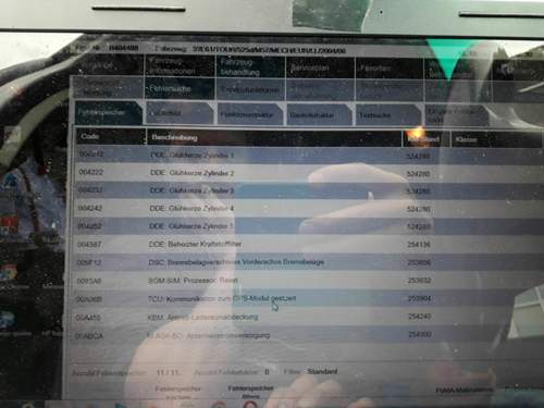

Danach mal den Fehlerspeicher über CARsoft ausgelesen, diverse andere Sachen.
BMW Fehlercodes, 21.01.2018
Diesel Direkt Einspritzung DDE
4587: Kraftstofffilter verstopft
4222: Glühkerze Zylinder 2
4242: Glühkerze Zylinder 4
43F2 ?
41F2 ?
3F13 ?
ABS/ASR
5EBA: Lenkungswinkel Sensor
5F74: Fehler Gaspedalwinkel
Zentrale Karosserie Elektronik ZKE
Zentral Verriegelungs Modul ZVM
Sicherheits Informations Modul SIM
93A8: Airbag Steuerung
Kombiinstrument:
A557
9316
Dann erstmal alles gelöscht, gewundert habe ich mich über die Glühkerzen, die kamen mit dem Vorglüh Steuergerät Anfang 2015 neu, seitdem sind wir 30 tkm damit gefahren. Ist das normal, das die Vorglüh Technik so kurzlebig ist?

Pluskabel Stecker im Glühsteuergerät prüfen. Der schmort mal weg. Die dieselheizung ist hin. Das macht nix. 20mA (0.02A) ist im erlaubten Rahmen. Bei mir war trotz genug Ladespannung auch dauernd der Akku leer (was die ganzen Fehler erklären könnte) es war aber die Lichtmaschine.
Wenn der Filter neu ist und(!!!) man definitv eine Verstopfung durch Verunreinigungen im Tank/Diesel ausschliessen kann, kann man den erstmal ignorieren. Ursache ist die gealterte Dieselheizung, bei dem Alter kein Wunder.
43F2 : Fehler Zusatzheizung
41F2 : Motorlüfter Ansteuerung funktioniert nicht
3F13 : Könnte Fehler Pedalwertgeber sein
93A8 : Fehler Airbag Fahrerseite Stufe 1
Nur so nebenbei, wenn auf den ersten Kilometern ein Komplettausfall wie beschrieben auftritt, gibt es ein generelles Problem in der Spannungsversorgung durch die LiMa.
Muss man halt von vorne nach hinten alles überprüfen, incl. dem Unterflurkabel und dessen Durchführung im Kofferraum. Da korrodiert es auch manchmal.
Alle Lampen an hat nix mit Gebläse zu tun.
