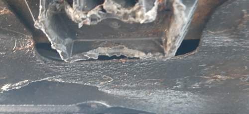

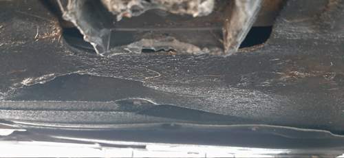

Hallo zusammen!
Vor Kurzem habe ich meinen Wagen (430d Cabrio) vorne rechts mit einem hydraulischen Wagenheber aufgebockt
Nachdem ich das Rad abgenommen hatte, hörte ich plötzlich eine Art Knall vom Unterboden und musste festellen, dass sich die Wagenheberaufnahme verbogen hatte und der daran anschließende Unterboden durchgebrochen ist.
Ich war ehrlich gesagt sprachlos, dachte ich doch, die Wagenheberaufnahmen wären zum Aufbocken konstruiert worden.... :confused:
Ist das hier jemandem vielleicht auch schon passiert?
Kann man den Unterboden einfach erneuern, oder bahnt sich hier eine mega Reparatur an? Eventuell könnte ja auch der Schweller einen mitbekommen haben? :rolleyes:
Wie kann denn sowas passieren?? :mad:

Du bist sicher dass Du am vorgegebenen Punkt der Aufnahme den Heber angesetzt hast?
Für die Wagenheberaufnahme gibt es ja extra quadratische Klötze die da eingesteckt werden.
Die äußere Form (die etwas wie eine Burgmauer aussieht) ist innen hohl und die Aufnahmefläche selbst, ist der eigentliche Aufnahmepunkt.
Das kann dann je nach Teller des Wagenhebers und wie angesetzt wurde, beschädigt werden.
Die Aufnahme müsste man aber austauschen können.
Leider weiß ich nicht wie die ausgetauscht wird, aber vielleicht weiß das ja noch jemand anderes.

Schick doch mal bitten ein Bild. Ich kann mir kaum vorstellen, dass dein Unterboden kaputt ist!
In der Werkstatt auf der Bühne kommen ja auch keine Klötze darunter wenn man die Aufnahmen nicht einseitig belastet, sollte es halten; aber wenn der Wagenheber nur auf eine Seite der Aufhängung gedrückt hat, dann könnte es schon passieren, dass der einseitige Druck den Unterboden beschädigt. Ist aber das erste Ml, das ich so was lese. Foto wäre wirklich hilfreich.

Hier jetzt mal zwei Fotos - ich hoffe, man kann es einigermaßen erkennen...
Riss 1
Riss 2
Für mich sieht das nicht so aus, als ob da irgendwas am Rahmen oder Unterboden weggebrochen oder eingebrochen ist.
Deine Wagenheberaufnahme aus Kunststoff sieht halt schon ziemlich mitgenommen aus, aber die kann man austauschen.
@ESPEX schrieb am 23. Januar 2024 um 13:33:38 Uhr:
Na ja, zumindest hat es ganz ordentlich gekracht...
Ist evtl. ein Stück vom Kunststoff weggebrochen?
