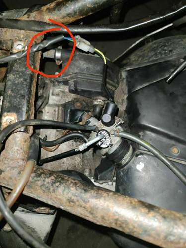

Mein Problem besteht darin daß ich das Gefühl habe das der Vergaser von meinem Roller kein Unterdruck zieht und so dann kein Sprit bekommt, bzw das was mit der Unterdruck Benzin Pumpe nicht stimmt, die ist aber Brand neu.
Das habe ich so gemerkt das ich am Unterdruck Schlauch gesaugt habe und ich mich einfach nur festgesaugt habe.
Wenn ich etwas Sprit durch das Zündkerzenloch spritze und zu mache denn geht er kurz an, aber sobald der Sprit im Kolben aufgebraucht ist geht er wieder aus.

Ich habe jetzt Mal ein Foto mit geschickt...
Vom Vergaser und der Pumpe

Mindestens ist der Ansaugstutzen kaputt. Das Teil wo der Vergaser drinsteckt (in Fahrtrichtung vorne). Der schaut ja aus wie Arsch und Friedrich. Die Verbindung zum Vergaser ist sicherlich undicht. Ein Unterdruckaufbau eigentlich nicht möglich.
Das Verbindungsrohr Vergaser/Luftfilter ist auch völlig schief drauf. Der ist wahrscheinlich auch völlig ausgehärtet und passt nicht mehr.
Die Teile würde ich erst mal erneuern.
Kostet nicht viel.

Dein ansaugsutzen ist leider garnicht "okay" der ist gerissen, also hinüber. Wahrscheinlich auch spröde wenn du darauf Rum drückst.
Die Stahlzungen auf deiner Membran stehen extrem ab.
Diese sollten so flach aufliegen das hier kein mm Licht durchkommt.
Diese Zungen kannst du als "Membranplättchen" neu kaufen. Die werden auf dem Block verschraubt wie die alten auch.
Kontrolliere alle Gummi teile und Schläuche auf Risse.
Alles was spröde oder auch extrem ausgehärtet ist austauschen.
Das sind alles falschluft Quellen die zum einen für zu wenig Unterdruck sorgen und zum anderen Falschluft anziehen.
Falschluft bzw. Nebenluft führen zum abmagern des Gemisches, das führt zu fehlender Schmierung und das führt auf Dauer zum Kolbenklemmer bzw Kolbenfresser.
Ich habe dir auf deinem Bild markiert was defekt ist bzw nicht richtig sitzt ( rot markiert), der Kasten in dem die SLS Membran sitzt sieht man hier auch ( gelb markiert) das ist aber erstmal zu vernachlässigen.
Die Membran im Ansaugtrakt ist was anderes als die SLS membran. Nicht verwechseln
