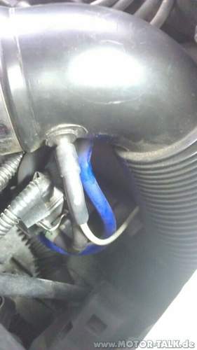

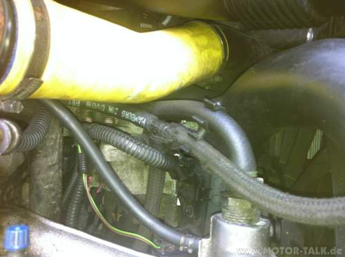

hab mal an meinem V70/1 rumgebastelt.
er läuft momentan etwas unrund und get gerne mal aus...
*nerv*
habe da einen losen stecker gefunden den ich auch zuordnen konnte und einen losen unterdruckschlauch dessen anschluss ich nicht finden kann. hab den dann, so mir nix dir nix, hochproffesionell mit isolierklebeband luftdicht abgeklebt. nu läuft der motor etwas besser...
wie gesagt: ETWAS BESSER
meine frage:
wo gehört dieser unterdruckschlauch hin?
sitzt hinterm LMM im ansaugrohr.
siehe bild
Biddeschön....
Bild 1:
Man sieh den 'weißen' dünnen Kunststoffschlauch unterhalb des Ansaugs (gleich nach dem LuFi).
Am Ansaug ist der mit einem Gummischlauch-Wikel angesetzt.
Geht in einen schwarzen Schlauch etwa 7-8cm unterhalb des NW-Sensors.
Bei liegen da noch 2 Wasserschläuche für den LPG-Verdampfer
Ich kann nur ertasten, das dieser schwarze Schlauch auf dem Getriebeanschluss (Automat) liegt und in Richtung Spritzwand geht.

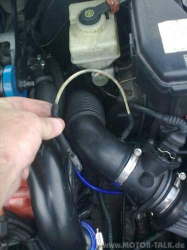

Bild 2:
Da wo mein schmuddeliger Stinke-Finger hinzeigt, geht der Schlauch am Block nach unten weg und ist 'irgendwo' aufgesteckt.
Ich kann das leider nicht detaillierter verfolgen, sonst müsste man da alles möglich abbauen.
Auch leider hab ich im Moment keinen Zugriff auf 'Watt-Iss?, weil mein Mainboard platt ist und ich seit Tagen alles über den Schläpi mache - da ist das leider nicht drauf ....
Jetzt dürfen wir alle weiterrätseln, wozu dieses Schläuchlein denn nun gut ist ....
Irgendeinen Sinn wird er haben ....
Der Druckschalter für den Turbo sitzt bei mir übrigens am LuFi-Kasten.
Bild 1, rechts oben an der Ecke, links neben dem Verriegelungs-Clid für den Deckel.
U. a. ein Gummischlauch geht von da auch an den Ansaug.
Etwas verdeckt, man sieht aber das Loch links im Ansaug.

Schau mal unterm Leerlaufregler nach...da gehen einige Unterdruckschläuche dran und ab.....
irgendwie hats meine Antwort gestern nicht genommen....
also:
bei meinem Motor (auch Turbo, aber 855) geht von der Anlage her der Schlauch auf dem Bild vom Ansaugschlauch (wo er ja sitzt) zum Ladedruckregelventil auf die Mitte.
DAs ist das Dingsi direkt am Luftfilterkasten, das 3 Anschlüsse für Unterdruckschläuche hat.
nur sind bei mir die Unterdruckschläuche (bis eben eine Ausnahme) alle komplett schwarz (und meist komplett aus Gummi)
Vom SCHLAUCH her- so ein Schlauch (also nur die Art des SChlauchs mit den schwarzen gebogenen Anschlußkappen) verbindet bei mir die Einspritzrail mit dem Ansaugkrümmer.....
kann dir heute abend Fotos machen (wenn dir bis dahin nicht anderweitig weitergeholfen wird)

mal abgesehen von dem Schlauch, der lose ist (und meiner bescheidenen Meinung nach) kaum für den unrunden Leerlauf zuständig sein dürfte.... (es sei denn, es ist TATSÄCHLIOCH der von der Einpritzrail)
hat Herzwerk recht.
WEnn der Leerlauf unrund ist, würde ich nach folgendem schauen:
sind alle Unterdruckschläuche am "Tannenbaum" angeschlossen?
ist das leerlaufregelventil intakt?
Zuerst: steckt der Stecker richtig drauf?
Vielleicht dann doch noch an das Einspritzventile reinigen gehen und sich vielleicht auch mal die Drosselklappe ansehen.
schau mal H I E R , da hat eigen einem anderem MT- Mitglied gute Tips zu gegeben.
Und die Zündkerzen /Zündanlage allgemein nicht vergessen (alles richtig fest angesteckt und Kontakt? Zündkerzen, Verteilerkappe und Finger noch in Ordnung?).
Also ICH würde das systematisch abarbeiten und immer hinterher schauen, ob es eine Besserung gibt.
Wie läuft er denn - abgesehen vom Leerlauf- sonst?
Auf jeden Fall bitte Schlauch korrekt wieder anschlissen, Zoran!
Wenn es Dir nämlich mit der eh schon nicht so rund laufenden LPG Anlage Nebenluft zieht, kannste schnell mal den gesamten Motor schrotten (Stichwort: zu heisse Verbrennung weil zu mager).

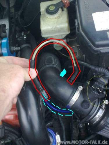

Ich bin auch der Meinung, dass es der Schlauch zum Ladedruckregelventil sein müsste...

so... erstmal danke für all die tipps!
u-schlauch zum ladedruckventil...?
hört sich seeehhhr gut an! OBD- lesegerät (das beste aus Penny für 29,90€) sagt nähmlich:
"signal ladedruckregelventil zu schwach"...!
@Hoelfenmaschine:
folgedessen ich mit´m teilehöker telefoniert...
ZACK ´n tach später teil da und minuten danach...bastelstunde...
und...: motor läuft immernoch unrund...
also teil ausgebaut und retoure...
fazit: 50 € gutschrift erhalten...

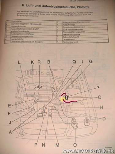

Tannenbaum = Vakuumbaum
Das ist der Verteiler, an dem die ganzen Vakuumschläuche angeschlossen sind

besserung des leerlaufs erst als das Zü-Ka von Zü- Spule zum Verteiler erneuert wurde -leerlauf war deutlich stabiler, aber nicht so wie er sein sollte-
LMM neu! motor läuft sehr stabil und gut...
folgedessen fehlerspeicher gelöscht
kurze zeit später gabs folgende Fähler-Codes:
245 – 130 – 135 – 141 – 136 (NEIN liebe ostfriesen! das sind keine Lottozahlen…!!!)
Vorher waren sie: 102 - 130 – 131 – 135- 136 – 137 – 141 - 245 (Nein Nein Nein… keine lottozahlen!!!)
FAZIT - bis jetz wurde gewechselt:
- diverse unterdruckschläuche (sind richtig drinne und am richtigen anschluss/ von gtimarkus "bestätigt & für gut befunden")
- oberes motorlager (um evtl. übertragung des ruckelnden motor auf das fahrverhalten zu besänftigen- desweiteren ist das alte lager auch stark angerissen & somit auch fällig gewesen)
- Zündkerzen, Verteilerkappe & -finger/ -läufer kabel sind richtig drinn und auch fest
- beide Lambdasonden die guten von Bosch
- Zündkabelbaum gebrauchten eingebaut & läuft etwas besser
- LMM neu richtig neu (!) und motor läuft ruhiger
Warum zeigt er jetzt wieder die Lambdasonden als defekt an…?
:confused: :confused: :confused:
ratschläge erwünscht...
Was für nen LMM wurde verbaut?
Ein eBay-Billigding? dann weiß ich wo das Prob liegt
