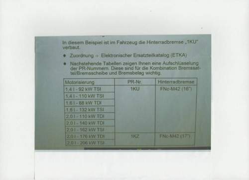

welche Bremse im Fahrzeug verbauen kannst,wird unter anderem auf dem Fahrzeugdatenträger durch die PR-Nummer
dokumentiert.Der datenträger befindet sich in der Reserveradmulde,oder im Serviceplan.Gruß papesch.
Der PR Code ist dann hinfällig, dieser hilft ja nur, 1 zu 1 Ersatz zu bekommen.
Hier geht es ja um den Wechsel auf eine andere bremse und somit PR Code.

Bei dir ,kannst du 340 und 310mm Scheiben ohne Probleme nutzen.Ich habe diese Tabelle gefunden.Da soll er bei 190 PS hinten 300mm Scheiben montieren.Oder kriegt er die 310 mm hinten auch rein?Ich meine ,ob
der Bremssattelhalter nich im Weg ist,ist halt 1cm unterschied?
Scheiben hinten Passat B8
Um 340x30 und 310x22(innen belüftet hinten) fahren zu können muss du den Bremssattel und den Satteltträger tauschen

Ja das ist eine Tabelle was Serie ist.
Ihm geht's aber um einen Umbau, also die komplette original bremse weg und gegen eine größere vom stärkeren Modell tauschen.
Also mit Sattel und Sattelhalter, Bleche hinter der Scheibe usw.
Zusätzlich zum Tausch müsste es entsprechend im ABS codiert werden, wenn vorne eine größere bremse genutzt wird.

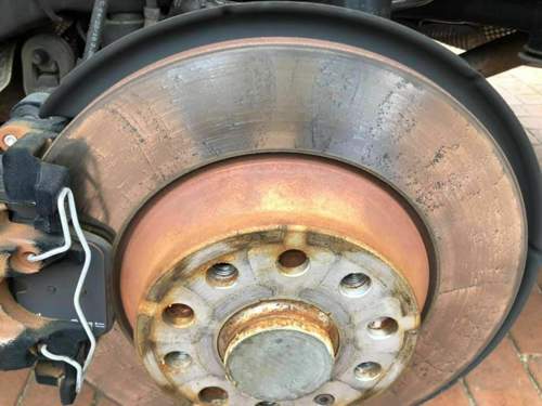

gegen den Rost funktionieren anders beschichtete Scheiben besser. zb Brembo coated disc line sehen länger deutlich besser aus. anbei ein Bild von hinteren Brembo Xtra Scheiben auf meinem B6, die ca. 30.000km gelaufen sind, 2019 verbaut wurden und in 2020 fast nur gestanden haben. Ich hatte gerade mal 20km gemacht um den Rost auf der Kontaktfläche zu entfernen. Deswegen sind die nicht ganz glatt.
Ob das Thermoproblem beim B8 auftritt, wo durch die andere ESC Steuereinheit zumindest in der Werkseinstellung recht wenig Bremskraft nach hinten gelangt, kann ich nicht beurteilen, weil ich zum einen eh die belüfteten habe, diese aber auch noch nie gemessen habe nach mehreren starken bremsungen.
Ja gegen Rost hilft die beschichtung, aber eben nur da, wo der Belag diese nicht runter bremst, dort können sie auch dann wieder anfangen zu rosten, um den Rost geht es ja den meisten, der sich auf der Reibfläche befindet und je nach Intensität vom TÜV bemängelt wird, oder die Störeinflüsse beim bremsen erzeugt.
