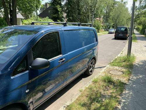

Hallo wir haben unseren Vito von der Reparatur zurück bekommen. Es wurde die linke hintere Seite ausgetauscht und lackiert. Das alles nach einem seitlichen Unfall und direkt bei Mercedes gemacht.
Die Polier Hologramme haben sie rausbekommen aber der Farb Unterschied ist schon deutlich zu sehen.
Was würdet ihr machen in diesem Fall. Der Werkstatt Leiter meint es wäre garnicht so schlimm.
Farbe unterschied

80 Prozent der Rechnung zahlen und dem Werkstattleiter sagen: "Ist doch nicht so schlimm!".

Das ist Murks und nicht fachgerecht ausgeführt.
Das sollen die bei Mercedes einfach noch mal machen.
Nach der Reparatur dann die Lackschichtdiche messen.
Darf nicht mehr als 200 mü sein
Ansonsten einen deutlichen Preisnachlass. Ca. 10%der gesamten Reparaturkosten.

Polieren bringt nichts. Das muss einlackiert werden.
Hallo!
Da ist schon ein großer Unterschied, den Du da zeigst.
Ich beschäftige hier selbst einen Lackierer und werde daher auch häufig mit ebendiesem Problem konfrontiert. Das was Du da zeigst, ginge bei uns so nicht raus!
Nötigenfalls muß eben die Tür mit beilackiert werden oder eben die ganze Seite. Ich kriege das auch fast immer von der Versicherung bezahlt, da ich die richtige Argumentation anwende. Denn letztlich entscheiden muß der Lackierer, was geht oder was eben nicht. Gerade z.B. bei Lasur-Farbtönen, die in bis zu fünf Schichten Basislack verarbeitet werden oder bei Perlmutt-Lacken...
Übrigens: Ganz schwierig zu mischen ist aktuell das hier so beliebte neue graphitgrau.
Selbst nach dem Einmessen des Farbtons und dem Erstellen einer Mischformel
kann mein eigener Stoßfänger gerade nicht mit unserem Lacksystem zufriedenstellend lackiert werden. Alle Mischungen werden entweder zu kross (Metallic-Effekt) oder zu dunkel. Das nervt so richtig...
Also für Dich: hinstellen und so lange reklamieren, bis man das nicht mehr sieht. Gerade eine Vertragswerkstatt, die ja immer so herabschauen auf die Freien, sollte jetzt mal Gas geben!
VG Ingo
