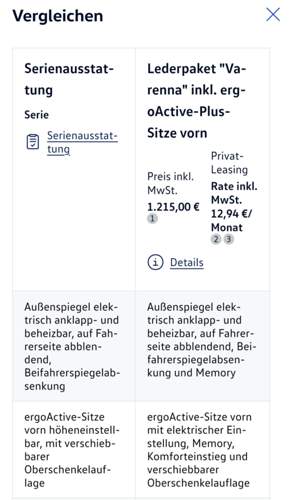

Welche Unterschiede gibt es zwischen den ergoActive-Sitzen und den ergoActive-Plus-Sitzen, welche im Lederpaket "Varenna" enthalten sind?
74 Antworten
Lüftung, Memory, bessere Massage
komplette elektrische Sitzeinstellung hast du noc vergessen
@ralfs1969 schrieb am 13. Januar 2024 um 16:42:57 Uhr:
Meinte ich mit Memory
Varenna:
3IA ergoActive-Sitze vorn mit elektrischer Einstellung, Memory, Komforteinstieg und verschiebbarer Oberschenkelauflage
N5I Sitzmittelbahnen der Vordersitze und der äußeren Rücksitzplätze in Leder "Varenna" gelocht
4D5 Vordersitze mit Massageprogrammen und aktiver Klimatisierung
Standard im Elegance:
1R9 ergoActive-Sitze vorn höheneinstellbar, mit verschiebbarer Oberschenkelauflage
N7K Sitzmittelbahnen der Vordersitze und der äußeren Rücksitzplätze in Mikrovlies "ArtVelours Eco"
KU3 Vordersitze mit Massageprogrammen
Interieurpaket für Business:
N7N Sitzmittelbahnen der Vordersitze und der äußeren Rücksitzplätze in Mikrovlies "ArtVerlours Eco"
4D8 Vordersitze mit Massageprogrammen und aktiver Klimatisierung
Standard in Business:
N3N Sitzmittelbahnen der Vordersitze und der äußeren Rücksitzplätze in Mikrovlies "ArtVelours Eco"
4D7 Vordersitze mit Massagefunktion

Das heisst Stoff sitze mit Memory wie früher wird nicht geben?
Das Interieur für Business hat Stoff mit Lederanteil in der Beschreibung und elektrische Stühle
Aber aufgemerkt: Business bekommt auch mit Interieur und damit Ambiente nur eine kleinere Version, wo die Lichtleisten an der Mittelkonsole zu fehlen scheinen, ggfs auch noch andere (ich steig da aktuell noch nicht durch die Teile durch)
Ich hab glaube ich den fiesen Trick gefunden:
"Massagefunktion" und "Massageprogrammen" - ein Indiz darauf, dass dieselbe Massage mit und ohne Leder gibt. Aber alles schwammig und mit den aktuellen Quellen kaum nachvollziehbar
Hat jemand ne Info zu den R-Line Standardsitzen? Sind die komplett manuell?
R-Line hat laut PR-Codes die selben Basisstühle wie Business und Elegance. Nur "Passat" hat die ganz einfachen Sitze
Ich mach mal weiter:
R-Line Serie
N0V Sitzmittelbahnen der Vordersitze und der äußeren Rücksitzplätze in Stoff "R-Line"
Varenna bekommt im R-Line
N6L Sitzmittelbahnen der Vordersitze und der äußeren Rücksitzplätze in Leder "Varenna" gelocht statt N5I
R-Line "Signature"
N6M Sitzmittelbahnen der Vordersitze und der äußeren Rücksitzplätze in Leder "Puglia" gelocht
Und der Basispassat:
3L3 Vordersitze mit Höheneinstellung
N4C Sitzmittelbahnen der Vordersitze und der äußeren Rücksitzplätze in Stoff "Passat"
4D0 Ohne Sitzbelüftung/Massagesitze

Ich meinte aber vollelektrisch....die gibt es derzeit leider nur in dieser Vollledervariante...
Hoffentlich kommt wieder eine Kombination mit vollektrischer Einstellung plus Memory aber ohne Vollleder...am liebsten wie bisher die Ledersitze mit Microfaser-Sitzfläche aus dem Elegance...das war im B8 immer möglich.
Aber auch den Standard R-Line Sitz mit Memory wäre toll.
