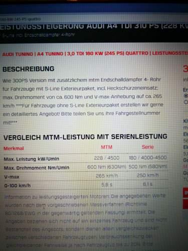

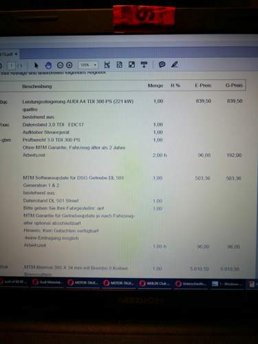

Mal ne Frage bitte.
Habe mir bei MTM ein Angebot zur Leistungssteigerung machen lassen, Daten dazu in den Bildern.
Fahrzeug ist ein A4 B8 8K Avant, Bj. 2012 (Facelift) S-Line, quattro, 180 Kw.
Passt das wirklich? Das Drehmoment kommt mir mit bis zu 630 Nm a bissl hoch vor...
Hält mir das Getriebe trotzdem wenn ich gern Gas gebe?
MTM meint dass das schon passen würde....
WIRKLICH???
Über eure Hilfe wäre ich WIRKLICH dankbar.

@02er schrieb am 5. Februar 2018 um 18:37:27 Uhr:
Mal ne Frage bitte.
WIRKLICH???
1. Du bist im falschen Forum. Hier geht es um den B9, nicht um den B8.
2. Wie soll in einem Forum jemand wissen, ob DEIN Getriebe hält?
