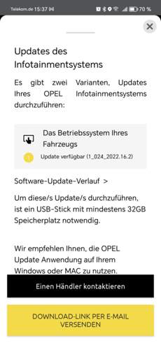

Es gibt ein Update des Infotainment.
Hat sowas schon mal wer probiert?
Es wird das Betriebssystem aktualisiert. Größe wohl je nach System anders.
Man bekommt einen personalisierten Link mit einer .tar und einer .key für die Lizenz.

In der App auf dem Handy ist ein Link, dieser erzeugt eine Mail die man sich selbst zusenden darf/kann. Ich rolle deswegen meine Augen, weil zur Anmeldung an die APP braucht man eine Mailadresse als Benutzer.
Dann findet man drei Links in der Mail.
1. Link zur Anleitung: Geht nicht, kann man nicht laden, egal welcher Browser....
Habs mal gemeldet, ob es was bringt...
2. Link zur Firmware: Die kann man als .tar File laden. Ca. 7.6GB groß bei mir.
3. Link zu einer Schlüsseldatei: Ist 11KB groß.
Und nu?

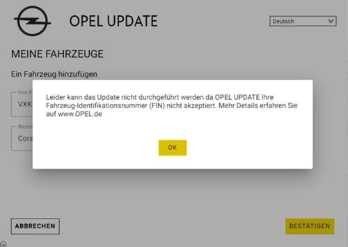

YEAHHH. 1. Versuch- Stick nicht kompatibel...
gut ja, ist okay, exFAT ist kein FAT32... also FAT32 und neuer Versuch.
YEEAHHH 2. Versuch- Aktualisierung steht oben und gleich drunter mit fettem rotem X dabei und dem Hinweis: Die Version ist nicht zum Fahrzeug kompatibel....
Netter Versuch Opel. Aber das üben wir wohl nochmal....
