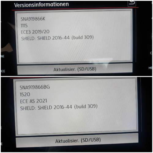

bekomme bald einen jungen Gebrauchten Polo TSI (MJ2020) mit Navi "Discover Media" und möche das aktuellste Kartenmaterial laden.
Ist es richtig, dass ab 2020 nur noch eine Datei mit ca. 28GB runtergeladen werden muss ?
Ist im Fahrzeug eine 32GB-SD-Karte vorhanden ?
Ich habe durch einen hier anwesenden Forumisten einen link für das neue Kartenmaterial erhalten und es heruntergeladen. Die Größe der Datei beträgt genau 14,4 GB. Von 28 GB habe ich noch nie gehört, zudem die vorhandene VW SD-Karte nur 16 GB groß ist. Daher dürfte es sich vermutlich um einen Irrtum oder um Kartenmaterial für ein anderes Navi handeln.
Für MJ2020 gibt es lt. Website nur eine Datei für ganz Europa ...

... und es ist eine SD-Karte mit 16GB vorhanden, d.h. ich muss für das Kartenmaterial MJ2019 auswählen, obwohl der Wagen MJ2020 ist, schon etwas seltsam ...
Für MJ2020 gibt es nur EINE Datei mit 28GB ...

... habe nur eine org. SD mit 16GB drin, daher werde ich wohl 2019 auswählen

14,4GB für Europäische Länder ohne Variante für MJ2019.
Das ist falsch. Wenn du eine 16GB SD-Karte hat, dann hast du in der Tat ein Modelljahr 2020. Das heißt das du auf der VW Seite „Polo ab 2019“ auswählen musst. „Polo ab 2020“ ist das Modelljahr 2021, welches seit Mitte des Jahres gebaut wird. Da das auf das MIB3 aufbaut, ist auch ein anderes Navi, mit anderen System verbaut. Daher die 28GB Datei. Meines Wissens nach entfällt beim Modelljahr 2021 auch der Kartenleser.
Der richtige Download bei dir ist für den „Polo ab 2019“, für welchen die Komplett Europa Datei in etwa 14GB groß ist und auch auf deine Karte passt.
