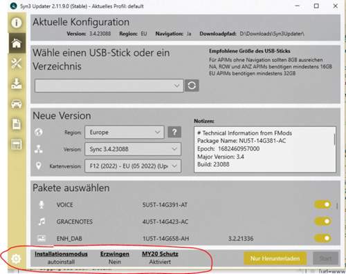

Ja, hab ich per Cyanlabs und dem Sync3Updater gemacht.
ABER: ich hab es in 2 Teilen gemacht, so wie Ford es bei den Updates vorgibt.
1.) Stick mit Sync3 fertig gemacht und installiert
2.) Stick mit dem Maps-Update gemacht und installiert
Lief super. Dauerte nur ewig :)
F12 dauerte mit 2 automatischen Neustarts gut 3 Stunden.
Sync3 dagegen nur ein paar Minuten, da sich zu Sync 3.4.22251 nicht viel ändert.
Cyanlabs warnt auch davor die Install von Sync und Maps in einem Ritt zu machen, da beim APIM des aktuellen Kuga da wohl ein Reformat ausgeführt wird, der das APIM zerlegt.
Wichtig dabei, bei der Auswahl der Updates sollte unten am Rand des Updaters diese Positionen stehen (siehe beigefügtes Bild). Da darf nicht Downgrade oder ähnliches stehen.
Also im Sync3Updater die Angaben zum Fahrzeug korrekt beantworteten.
Nur eine Logdatei hatte ich nach dem jeweiligen Update nicht dazu.
Da fehlten die Dateien im Update und die Einträge in der Autoinstall.lst.
Hätte man aber bestimmt zusätzlich mit in die Autoinstall hinzufügen können.
Muss ich beim nächsten Mal testen.
Ansonsten kann man die LogDatei auch separat auslösen, indem man sich über den Sync3Updater einen "Logging USB Stick" erstellt.

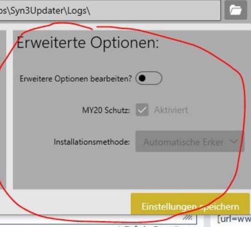

Achja: bei mir ist jetzt folgendes in der unteren
Zeile eingestellt - ich denke das ist für den
MK3 auch ok ?!?

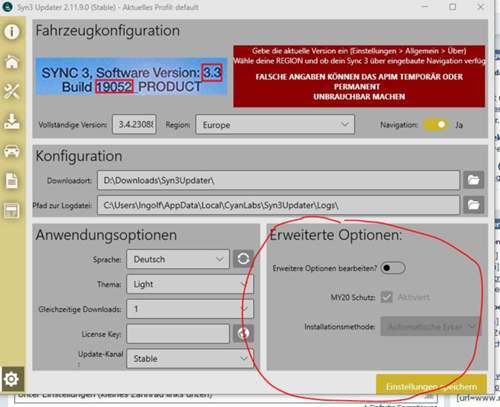

Du kannst im Sync3Updater alles vorher einstellen zu Deinem Fahrzeug. gerade das es ein "MY20" Fahrzeug ist usw. Danach sollte da unten dann das stehen was bei mir vorhin drin stand. Zwingend ist hier: "Autoinstall" und bei MY20-Schutz "aktiviert". Damit verhinderst Du, dass ein Reformat ausgelöst wird, was dem APIM nicht so gut bekommt.
Wenn Du noch ein älteres Logfile hast von Deinem jetzigen Kuga, dann kannst Du das in den Sync3Updater laden und damit erkennt das Tool, dass Du ein My20 Fahrzeug hast. Andernfalls sollte es danach fragen und Du musst es dann entsprechend korrekt beantworten.
Unter Einstellungen (kleines Zahnrad links unten) sollte es dann wie auf dem nächsten Screenshot (Makierung) aussehen.

Kann mir das jemand mal kurz mit dem "MY20"-Schutz erklären bitte?
Ich habe soweit verstanden, dass die älteren Modelle eine frühere Version von Sync3 haben, deswegen bei einem Update das System reformatiert wird, was man daher bei neueren Modellen unterlassen soll.
Mir ist aber nicht klar, bei welchem Modell(jahr) ich jetzt den Haken bei "MY20-Schutz" setzen muss - gerade bei den jüngeren oder bei den älteren?
Den „MY20-Haken“ kannst und solltest Du (laut CYANLABS) immer drinlassen, egal welches Baujahr. Ich habe bei allen Updates meines 2019er MK2 auch den Haken dringehabt und alle Updates liefen absolut fehlerfrei. Der „aktivierte MY20-Haken“ ist nur nochmal eine extra Absicherung für MK3-Kuga‘s - so habe ich es zumindest verstanden.
inge70 hat es ja auch schon super erklärt und gezeigt - so sollte es beim standardmäßigen Update aussehen, egal ob neuer oder alter Kuga:
.jpg
Ich habe für meinen 2022er S-Max gefragt, weil ich nicht sicher war, ob ich den Haken setzen muss oder gerade nicht setzen darf.
Aber so wie ich das verstehe schadet der Haken jedenfalls nicht.
@tdci-käufer schrieb am 5. Juni 2023 um 13:33:31 Uhr:
Dieser MY20-Schutz ist für die aktuellen Fahrzeuge ab Baujahr 2020.
Siehe dazu auch die Erklärung bei Cyanlabs (etwas runter scrollen, dann sieht man es.
Die Frage nach dem Baujahr des eigenen Fahrzeugs sollte korrekt gegeben werden. Also wenn Dein S-Max 2022 gebaut wurde, musst Du das dann mit "YES" bzw. "JA" beantworten.
Der Sync3Updater stellt dann alles korrekt ein und es sieht dann so aus wie auf meinem Screenshot einige Posts vorher.
