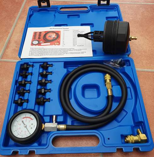

Ich habe mir schon vor einiger Zeit ein Öldruck-Tester zugelegt, dazu noch ein Ölfilterdeckel mit Anschlussnippel.
Will mal aus Jux den Öldruck im Leerlauf messen.
Werde berichten.

Und du kennst den Wert?
Ölfilterdeckel mit Anschlussnippel? Kann man da wirklich den Öldruck messen, bzw. macht das Sinn? Am Filter sind doch (meistens) noch Bypassventile (eventuell) aktiv.
Klar, das geht und macht Sinn. Siehe hier:
https://www.youtube.com/watch?v=g17Dx99dhw8
@Dieselspitze wie viel hast du gemessen wenn Motor warm war?
Themenstarteram 18. September 2024 um 6:03
Ich habe bei meinem noch gar nichts gemessen.
Habe zwar alles dazu jetzt rumliegen, aber komme nicht dazu.
Werde versuchen am Wochenende zu messen.
Man sagt, der Öldruck sollte bei einem warmen Motor nicht unter 1,5 bar sein.
Ob dieser Wert überhaupt stimmt weiß man allerdings auch nicht so richtig.
