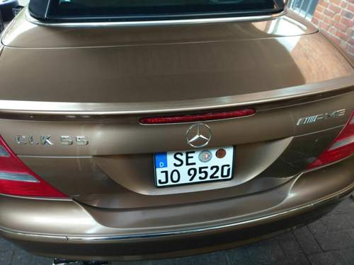

Weiß jemand wie breit ein Einreihiges Kennzeichen sein darf um in die Aussparung der Us-Heckklappe eines Clk Bj 03/2005 zu passen?

Themenstarteram 11. September 2020 um 20:46
Bei mir steht es gut aus.

Normalerweise genehmigen die Behörden 380 x 110 mm. Aber es gibt auch welche die ohne € 60,-- Aufpreis auch 360mm genehmigen. Es kommt auf die Beamten an. Ich habe 360 mm ohne Mehrpreis, bei meinem SL...

OK ich soll ein 37er Schild bekommen, Aber dann passt es ja. Danke

Aber vier Gummischeiben unterlegen!
ich habe einen W209 CLK Bj. 2007 durch den TÜV und in dem Gutachten ist der Platz für ein Kennzeichen vom Gutachter mit 320 x 200 mm angegeben.
Nur bis zu dieser Größe passt ein Kennzeichen auf die Heckklappe des amerikanischen Modells.

@Cassiopeia-HH schrieb am 11. September 2020 um 22:15:33 Uhr:

Dann bekommst du ein zweizeiliges,.... Sieht unmöglich aus, wie ein Traktor ??.....

Was eine scharfe Farbe, sieht mega aus :-)
Ich bin der Meinung, das es perfekt passt.
Wenn es jemandem nicht gefällt, soll er nicht hinschauen.

Das hier ist doch kein 320x200, sondern ein 255x130, oder?
Ich schlage mich auch aktuell mit dem Leiter der ZL herum, bisher ist lediglich ein 220x200 genehmigt worden. Sieht natürlich entsprechend aus, das Kennzeichen wird meiner Ansicht auch nicht richtig ausgeleuchtet. Als ich das Fahrzeug (US-Version) übernommen hatte, war ein 42er mit Engschrift drauf. Durfte (und wollte) ich auch nicht übernehmen.
Wie sind die Gutachter so drauf, wenn man sich das im Schein verewigen lassen will?Gibt es empfehlungen in Hessen (idealerweise in der Main-Kinzig-Region)?
Bei 320x200 hätte ich nix gewonnen, 255x130 sollte es idealerweise sein.
