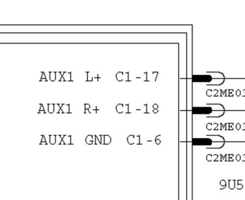

USB nicht möglich, kann man Aux Nachrüsten.
Auf dem Stecker Radio, Pin 17 Eingang Links, Pin 18 Eingang Rechts, Pin 6 aux Masse.
Muss man noch freischalten

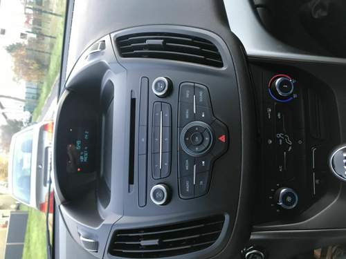

Anbei mal ein Bild von meinem Radio.
Nein, habe kein Raucherpaket, habe wirklich gar nix was über die Grundausstattung hinausgeht.
Habe vorne und hinten ne Steckdose, da kann ich einen USB Adapter reinstecken, aber der kommuniziert ja nicht mit dem Radio.
Aber ok, Klinge kann ich also nachrüsten, danke schon mal für den Tipp :)

Was zeigt das Radio denn an, wenn du die Media Taste drückst? Normal sollte es dann zwischen USB und AUX wechseln. Wäre interessant zu wissen ob vom Radio aus es überhaupt gewählt werden könnte.
Im Zweifel würde ich wirklich mal bein Händler vorbei fahren und dort nachfragen.
