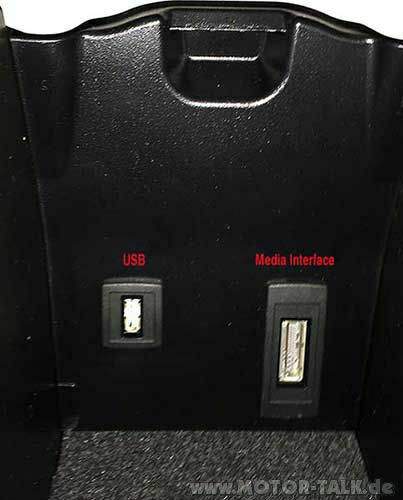

letzte Woche habe ich nun endlich meinen B250 in Rastatt in Empfang nehmen können und machte gleich eine Negativerfahrung. Die freundliche Dame überreichte mir als erste "Amtshandlung" das Anschlusskabel für das Media Interface. Das Kabel ist noch mit dem Uraltstecker für das iPhone/iPod/iPad (30-polig) ausgerüstet und muss daher mit dem (zusätzlich zu erwerbenden) Apple–Adapter auf das Lightning-Interface angepasst werden. Falls am iPhone ein Bumper verwendet wird, hat man damit auch noch Probleme. Es wurde übrigens nur 1 Kabel übergeben. Für mich ist das ein Armutszeugnis von Mercedes :mad:!
Für alle die es interessiert, habe ich Fotos von der Stecker-Situation im Ablageschacht der mittleren, vorderen Armlehne gemacht. Dort sind jetzt – soweit man das Media Interface geordert hat – 2 Steckplätze (siehe Foto).
• 1 USB-Steckplatz und
• 1 Mercedes spezifischer Steckplatz, auf den nur das angesprochene Kabel passt.
Nette Grüße an die Gemeinde
Dieter
Media-interface
Kabel-media-interface
Kabel-fuer-media-interface-30-pin

ich verstehe natürlich deinen Ärger. Aber alle Information zum MediaInterface sind auf der Hompage zu finden. Auch das für Geräte mit Lightning-Schnittstelle ein Adapter nötig ist. Von daher war dir das vor dem Kauf bekannt. Zumal du hier ja schon deswegen angefragt hast. Ich nehme an, dass dieses Feature dann auch im Kaufgespräch angesprochen wurde. Du hast hier also nicht die Katze im Sack gekauft.
Klar hätte Mercedes ein zweites Kabel beilegen können. Beim saftigen Aufpreis fürs MediaInterface hätte das sicher noch reingepasst. Aber so ist das nun mal. Man spart wo man kann und manchmal an der falschen Stelle.
Leider sind die Automobilhersteller noch nicht so weit, dass sie mit der technischen Entwicklung im Bereich Multimedia mitkommen. Da sind schon 2 Jahre, die zwischen einer Modellpflege liegen, in diesem Bereich eine kleine Ewigkeit. Ich hoffe, dass hier in Zukunft diesem Bereich mehr Beachtung geschenkt wird und auch in der laufenden Produktion Neuerungen einfliessen. Ansonsten werden die wenigsten Käufer bereit sein, ein teures Multimediasystem zu ordern, was nicht mehr state of the art ist.
Und zum Lightning-Adapter von Apple.
Derzeit ist so wenig Zubehör am Markt, dass der Kauf dieses Adapters sicher nicht umsonst ist und auch anderswo eingesetzt werden kann, was mit einem Adapterkabel von Mercedes nicht möglich wäre.
