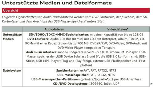

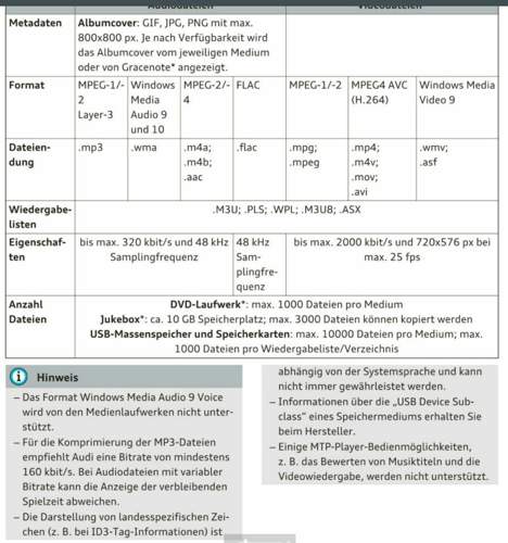

@Klaus Reimers
beim "alten" FY funktioniert der USB Anschluss analog dem SD-Karten Schacht.
USB ist nur eine andere Art einer Schnittstelle statt SD.
Es kann sein das der USB Stick statt mit exFAT in einem bestimmten Dateiformat wie NFTS oder FAT32 formatiert werden muss.
Die genauen Spezifikationen stehen immer im Handbuch des Modells.
Geh noch mal zum Freundlichen und mach dir ein Foto von der Seite aus dem Handbuch, da steht auch wie viele Ordner und Unterordner und Dateien erlaubt sind.
Anbei mal zur Info die Spezifikationen vom nicht FL.
Da das alles Standard ist, sollte sich da nichts geändert haben.
Gruß XF-650

Vielen Dank für die Info, genau das habe ich gestern gemacht. Per usb Stick geht es wie gewohnt, prima.
Verzeichnisse werden erkannt, wie bisher.
In dem Dossier zu dem Q5 stand er hätte auch einen SD Schacht, den konnte ich aber an der gewohnten Stellle vom 17er Modell im Handschuhfach nicht ausmachen.
Hab dann aber auch nicht weiter gesucht weil es per USB geht - das reicht mir.
Wer ggf weiß wo der sich befindet kann das gerne hier noch ergänzen.

Hallo, danke für die Info. Die lag mir schon vor. Leider passen meine Dateien nicht auf 128GB, außer auf einen iPod. In einem anderen Fahrzeug habe ich MMI 3G+ und da läuft selbst ein alter 160GB iPod so, dass die Playlists gut funktionieren. Nach einzelnen Titeln suche ich eh nicht.
Im neuen Q5FY dauert das Einlesen der Playlists bis zu 30 min. Ich habe schon 2 Sticks a 128GB versucht. Dann laufen aber Playlists nicht mehr, da sie nicht über mehrere
Anschlüsse suchen. Der iPod ist schon einziges Medium, danger auch alles auf 128kBit convertiert, was größer codiert ist.
Also ich habe bisher max 64GB Verwendet, das ging beim 2017er Q5 flott.
Beim neuen 2021er Modell soll das gesamte MMI 10x schneller sein und ich hätte die Hoffnung dass es dann auch mit 128-256 GB USB Sticks schnell genug geht.
In Kürze weiß ich es….
Vielleicht sollte man aber auch neuere USB 3.0 Sticks der schnelleren Art verwenden.
Auf einer SD-Karte mit 32GB geht es auch schnell. Im Moment kämpfe ich auf den Sticks noch mit den m3u Playlists. Der Pfad zu den Dateien auf der SD-Karte funktioniert nicht. Die Pfade vom PC funktionieren natürlich nicht. Mal sehen, zu was ich die ändern muss.
