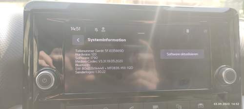

Als IT ler würde ich jetzt folgendes machen:
Testen identisch wie bei jemandem wo es funktioniert :
Fülle deinen stick mit NTFS und 6 ordnern... Fülle die mit ein paar hundert wahllose mp3 und gucke ein paar Tage , ob das 100% funktioniert.
Probiere dasselbe mit zweitem Stick.
Hast du dann noch Aussetzer und sonstige Störungen ist dein MIB nicht ok:
Halbwegs aktuelles update drauf? (0834 aufwärts)
Falls ja... Dann sehe ich die Hardware als defekt an.
Mein Arona FR hat heute mit 400km Autobahn die 1500km geknacht.
Alles läuft bei mir 1a :
Virtual Cockpit Navigation mit seat Navigation und Route , Android Auto wireless mit Waze läuft nebenbei auf dem Infotainment Bildschirm und dazu durcheinander mp3 von Kingston USB Stick zur Hintergrund Musik Begleitung.
