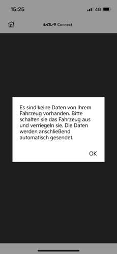

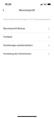

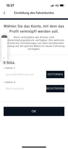

So jetzt Habenichts das Update nochmal gemacht. Diesmal über ein Windows Rechner. Das System hat mir mitgeteilt, dass die Dateien auf dem Stick diengleichen sind die bereits installiert sind. Leider hat sich an dem Fehler nichts geändert. Was mir aufgefallen ist, dass der updatevorgang bei 80% wieder zurückspringt und dann wieder 20% weiter geht. Dann auch bis zum Ende. Sobald das Update beendet ist, ist das System ganz normal betriebsbereit. Muss ich bei der Installation was bedenken? Ich tue den Stick in dem mittleren usb Port und wie sollte ich dann genau vorgehen?
Anbei noch ein paar Bilder.
Sind die Konten in der App richtig mit den Fahrern verknüpft?

Diese zwei Fortschrittsanzwigen hat er durchlaufen. Möglicherweise liegt es wirklich an der App. Meine Frau hat die App auch installiert mit den gleichen Zugangsdaten.
